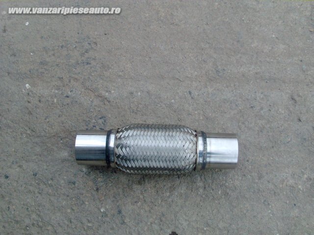

vezi sa nu ai racordul flexibil fisurat!
  • Author
unde este localizat acest racord ? este vizibil ?
merci.
se afla dupa catalizator si arata ca in poza atasata.
ceva de genu...
