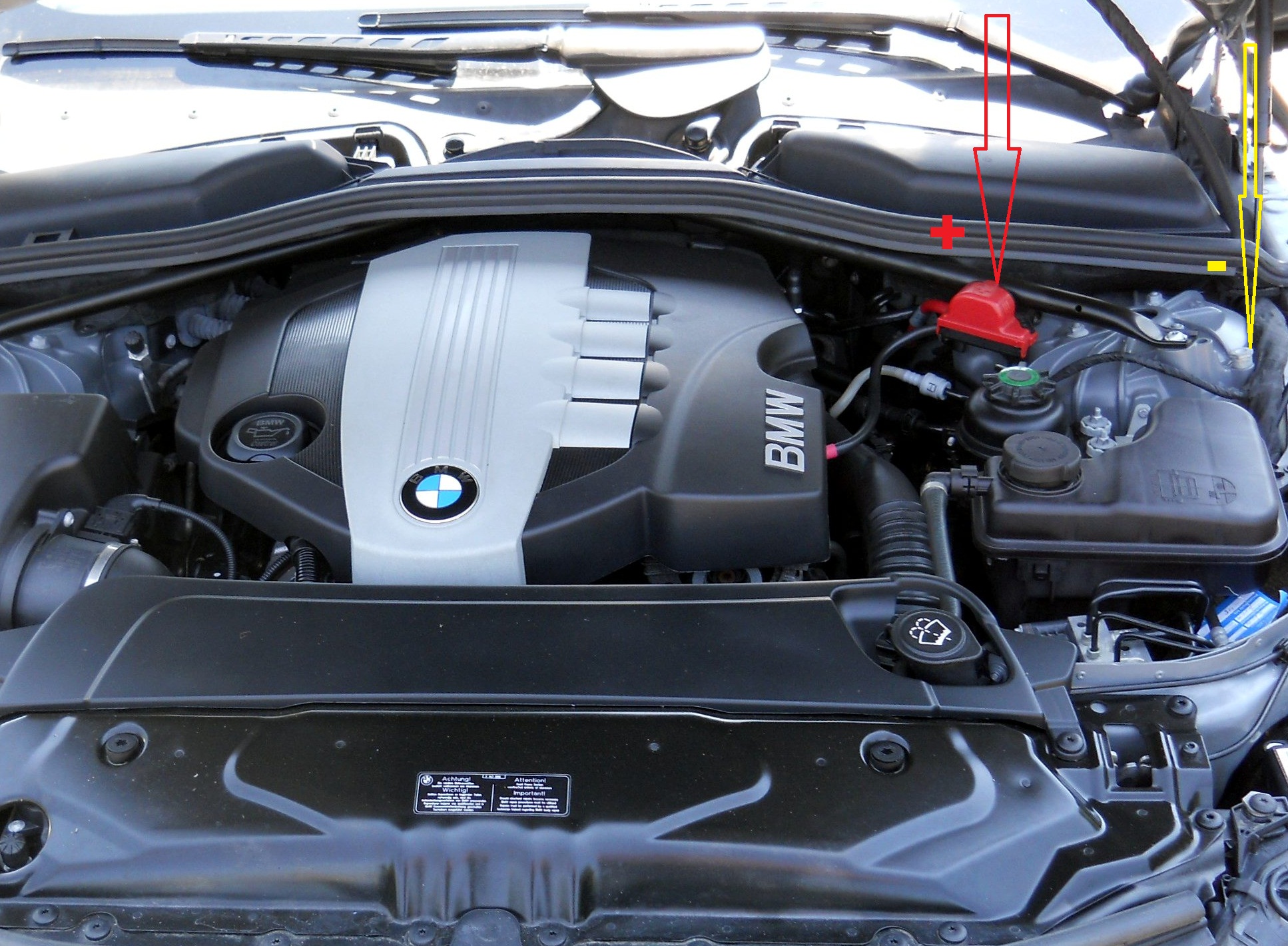

Da, borna de plus este in fata si este cu rosu. Nu ai cum sa nu o vezi.
Da, poti sa ai curent de alta masina atata timp cat pui cablurile in fata si nu pe baterie ta.

Iar pentru ca sa-ti dea cineva curent ridici capota si ai sa vezi cum stai cu fata spre masina pe partea dreapta (pe partea soferului) langa oala amortizorului un capacel rosu pe care scrie „+”. Scoti capacelul si ai sa vezi o chestie metalica. Acolo legi plusul, iar minusul il poti lega la un surub mare de culoare argintie, e situat pe oala amortizorului. Cand primesti curent pune-i contactul pentru ca altfel nu-l va primi. Nu are ce sa se intample, tot curentul se duce in baterie.
Si regula generala: cuplezi intai plusul dupa care minusul.

Curent iti dai de sub capota, ai un + acoperit de un capac rosu si - este o puta asa metalica, langa + pe acolo.

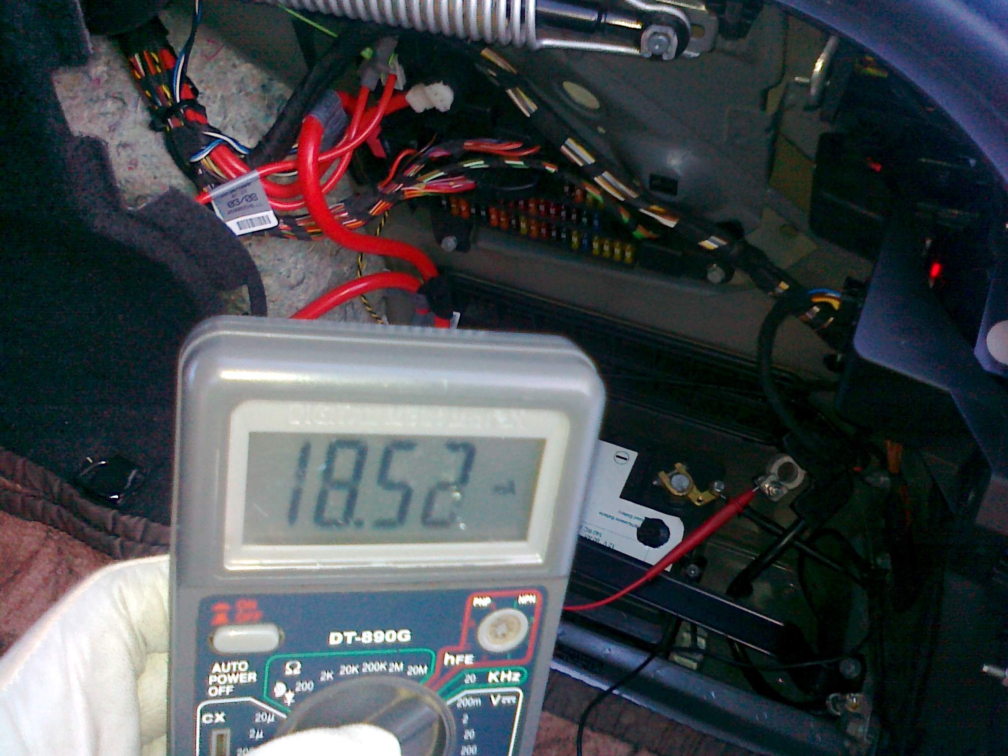

E adevarat ca E60-ul intra in standby dupa ~45 de minute?
Ca in primul minut dupa inchiderea masinii, inca aveam 4A.
Inca se comporta bine de cand am formatat-o. Cineva spunea ca fac drumuri prea scurte (20km) si nu apuca sa se incarce destul.
Edited by C_o_s_m_i_n
Mister elucidat. In cea mai mare parte...
Nu-mi vine sa cred ce putin poate sa consume E60-ul in stand-by. 18-19mA. Practic... cat un LED. :wacko:
Asadar incarcarea e ok, consumul in standby e ok (apropo, dupa 2 minute deja atinge consumul asta infim).
Cred ca singura posibila problema ar fi drumurile scurte (maxim 30 minute dupa pornire), timp insuficient pentru o incarcare completa pe timp de iarna.
