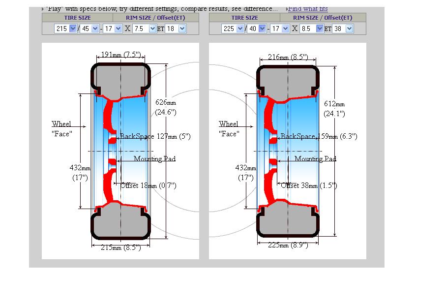

jante 7.5x17 ET18 merg pe bmw e46?
razva22ar
Nu cred ca o sa ai probleme cu ele...eu am pe spate 245/40/R17 si merg fara probleme,am vrut sa fac schimb acum o sapt cu un prieten cu niste replici de m6 pe 18 dar atingeau grav rau 235/40/R18 precizez ca am si suspensie sport

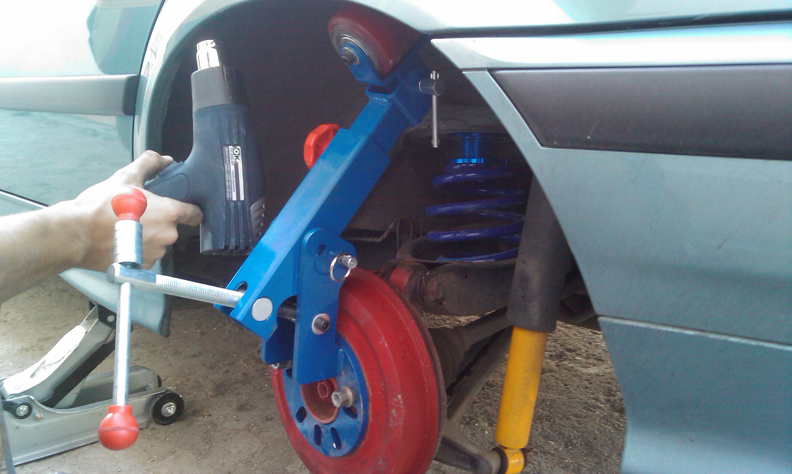

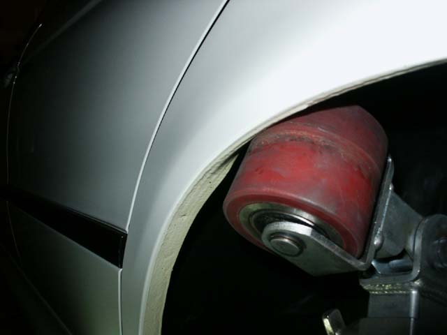

nu au cum sa cada aripile :laugh: numa sa atinga la denivelari sau cand am 2-3persoane pe bancheta spate (am sa roluiesc aripile si nu o sa mai atinga )

un coleg de pe forum (cred ca ELS)are ET20 8J pe e46 si merg fara sa frece in aripi (a roluit aripile)
Daca aripile spate au fost roluite ,nu vor atinge ,altfel sigur o sa atinga la et20 cauciuc recomandat 225,mai ar exista posibilitatea sa pui cauciuc de 205 pe latimea jantei de 8 si la fel nu vor atinge :rolleyes:
la 7.5 et 18 spatiul ramas intre prinderea pe butuc si marginea exterioara a jantei e de 64mm.
ex: la 8.5 et 38 spatiul mentionat mai sus e de 53mm (5.3cm), diferenta 1 cm.
acum, daca 8.5 et38 ar intra foarte bine pe spate (parerea mea) de ce nu ar intra 7.5 et 18?!
cu 215/45 all around cred ca nu sunt probleme.
ps: eu am pe e36 spate 10j cu et 30, 235/40, deci distanta intre butuc si marginea jantei e de 84mm/8.4 cm, si singura data cand atingea in aripa era cu 4 persoane in masina si amortizoare scurse. schimbat amortizoarele si nu mai atinge.

modificari mari nu trebuie sa faci decat sa roluiesti aripile cu un dispozitiv special de roluit
