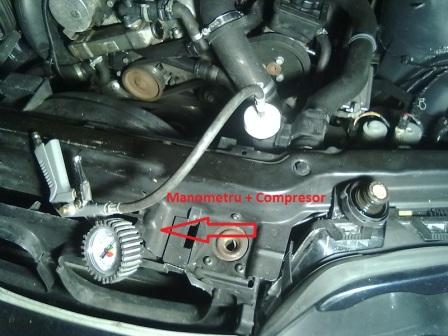

1. Pentru inceput, va trebuie un compresor cu manometru de calitate. O pompa de masina ieftina nu e indicata deoarece manometrul nu indica corect.

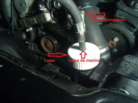

2. Confectionati un capac identic ca cel din poza pe care sa-l insurubati in locul celui original de la radiator. Eu am folosit un dop de bidon cu diametrul si filetul identic celui original. L-am gaurit si i-am fixat o valva mecanica de masina.

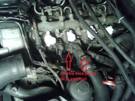

4. Incepeti prin a presuriza sistemul la inceput cu 2 bari. Verificati daca picura pe undeva. Apoi, cresteti usor la 2,5 bari. Nu depasiti 3 bari pentru a nu sparge altceva. La mine a inceput sa picure de la 2,5 bari pe la garnitura cotului de unde iese apa din chiulasa.
Dupa ce am crescut presiunea la 3 bari a inceput sa se umezeasca in spatele fuliei pompei de apa. Tot atunci am auzit un fasait ce se auzea din teava EGR.

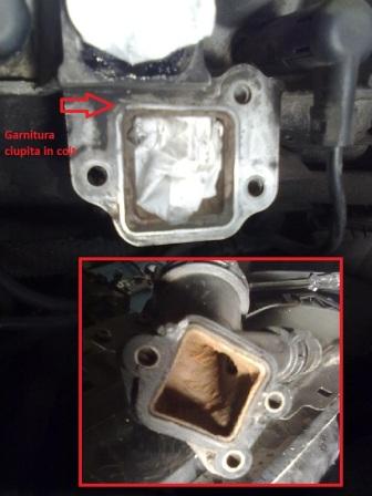

5. Dupa ce am depresurizat sistemul si am golit apa am inceput prin a demonta piesele defecte. Garnitura de pe cot se vede in colt cum e ciupita.

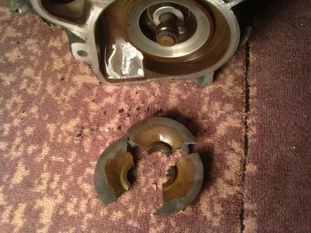

Deasemenea pompa de apa avea joc la ax. Dupa ce am desfacut-o, am constatat ca avea si elicea din plastic crapata, iar axul se invartea in gol.
Recomand instalarea unei pompe OEM sau Hepu, deoarece e singura care are elicea metalica.

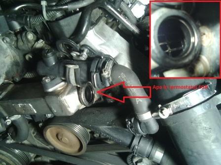

Am inlocuit si radiatorul EGR. Acesta daca n-a mai fost racit corespunzator si-a format un por pe unde vaporiza apa in admisie.
