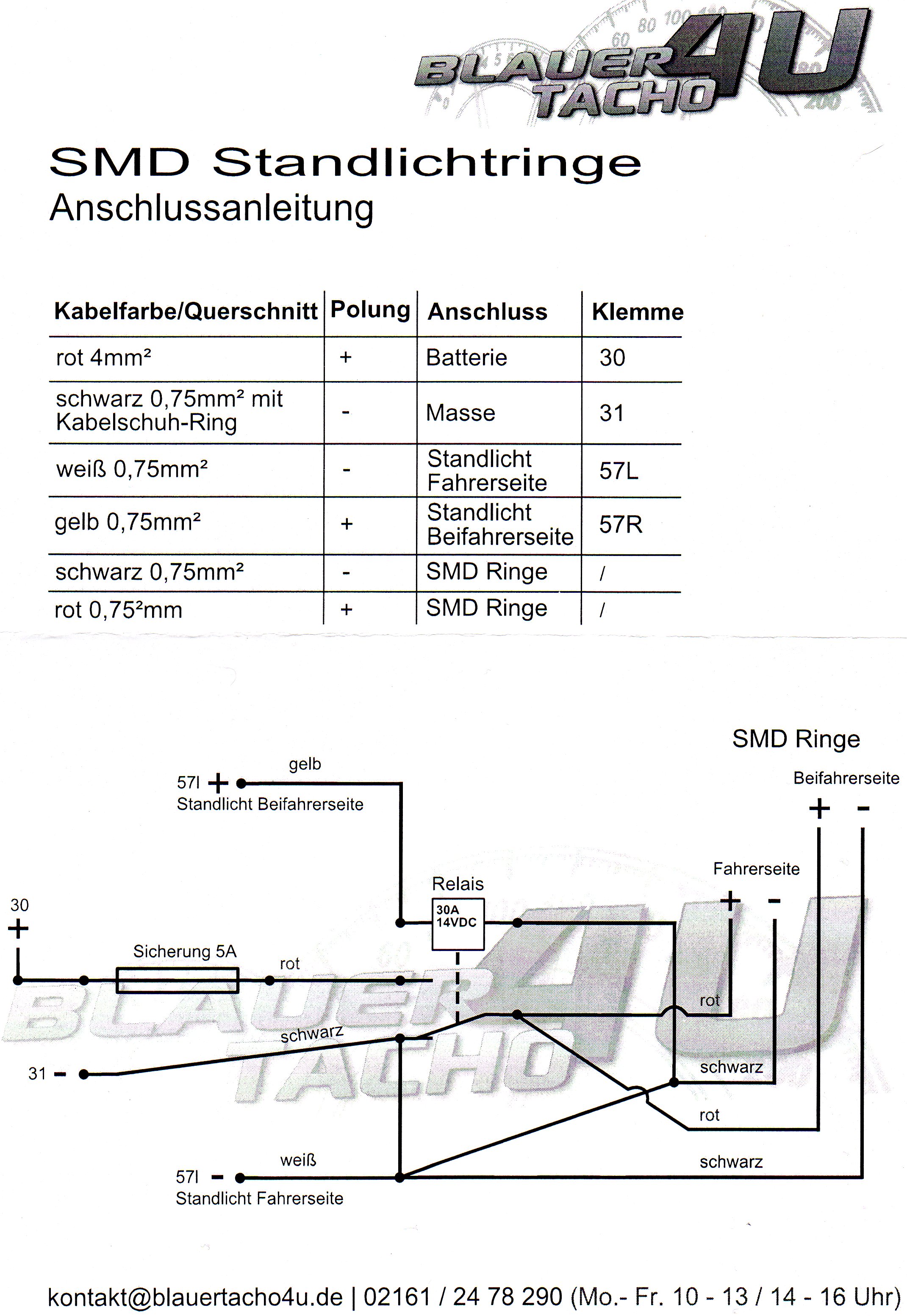

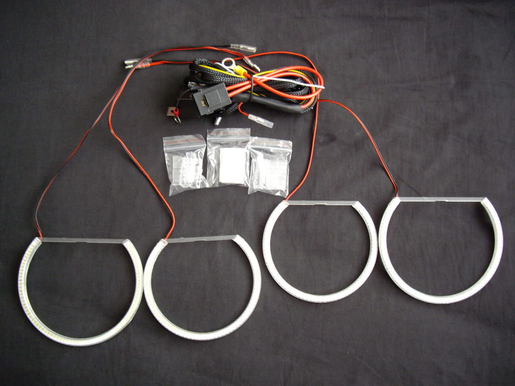

Ajutor instalare angel eyes SMD cu functia remote
puiu
buna,
Am decis sa trec de la CCFL la SMD dupa ce s-au ars doua drosere intr-o saptamana. Am cumparat de pe un site de afara un kit AE SMD cu functia de remote care include si un releu.
Am reusit sa leg firele de plus si minus la conectorii 30 si 31 de sub capota si am testat functionarea AE punand firul galben la conectorul plus de sub capota.
Problema apare din faptul ca nu stiu cum se leaga cele doua fire alb si galben la masina. Momentan am legat firul galben la plusul de la becul de pozitie partea pasagerului si se aprinde corect, doar ca am eroare de bec ars pe ambele parti plus semnalizarile fata aprinse.
Ca rezolvare de moment am legat in paralel la pozitie cele doua drosere pentru AE CCFL care le mai aveam bune. Insa e o rezolvare temporara.
Pe alte site-uri am vazut ca se leaga firul galben la lampa de la picioare pentru efectul de dimming, iar firul alb se leaga in cutia de DME pe un fir de culoare rosu si galben cu linii galbene (pe care eu nu il am) care se numeste +12V accessory wire cu scopul de a da curent la AE atunci cand contactul este pus.
Are cineva montat asa ceva?
atasez si poza cu modelul de AE.
Mai trebuie sa explic? :) Cred ca se vede destul de clar din poze.
Firul alb l-am "infipt" langa firul rosu/alb. Deci exact unde intra si firul rosu/alb. Este loc destul. (Nu am poza cu firul alb conectat)
In momentul in care contactul e pus angel-urile vor fi mereu aprinse.
Iti va functiona si "remote angel eyes"
Sper ca ti-am fost de folos.
Succes.

Bun! Asa am vazut si eu azi cand am masurat ca pe acel fir e curent cand e contactul pus.
Acum intrebarea urmatoare este cum ramane cu firele de pe pozitie? nu ai conectat nimic la ele? nu ai eroare in bord cand pui pozitia sau faza scurta?

Angel-urile astea sunt conectate direct la baterie, nu mai ai treaba cu pozitia.
Ai totusi doua variante:
- pui pe pozitie niste becuri/led albe (fara eroare) asta sa nu se vada aiurea albul de la angel cu galbenul de la becul vechi
- scoti pur si simplu soclurile din far si le lasi sa iti lumineze sub capota.
Atat m-a dus si pe mine capul, daca ai vreo idee mai buna, te ascult :)
Eu am ales prima varianta, asta sa nu se vada lipsa becurilor de pozitie.

Salut. Da, am reusit fara probleme doar ca am scos firele pe sub mansonul de cauciuc care acopera soclul becurilor h7.
Apoi a trebuit sa leg cele doua fire de la proiectorul fxr la faza lunga - si am uitat sa testez daca merge functia bixenon :(
La final am schimbat si sticlele de la far, plus am adaugat si becurile vechi de la pozitie si le-am lasat scoase in compartimentul motor pana ma hotarasc cum fac cu ele.
Totul pare functional :) ma bucur de alegerea facuta si sper sa nu se arda SMD-urile asa repede ca si droserele de la CCFL.
Mersi inca o data costty pentru ajutorul acordat!

Salut costty ! Am cumparat si eu kit-ul respectiv si am instalat tot mai putin firul alb. Deci momentan nu functioneaza decat functia welcome/leaving.
te rog sa ma ajuti pentru ca nu stiu unde sa leg acel fir alb. Am desfacut cutia cu cabluri electrice de sub capota, dar sunt atat de multe incat nu reusesc sa gases cablul rosu cu alb indicat de tine.
Daca poti sa ma ajuti cu o poza si sa imi indici pozitia lui.

Salut. Am indicat cu sageata.
http://i48.tinypic.com/qrd6xc.jpg
Multumesc frumos !
Am rezolvat dupa o sapamana de cautari !
Recomand tuturor instructiunile postate de tine.
Este imposibil sa nu reusesti sa montezi angel eyes indiferent de cat de neindemanatic ai fi !
