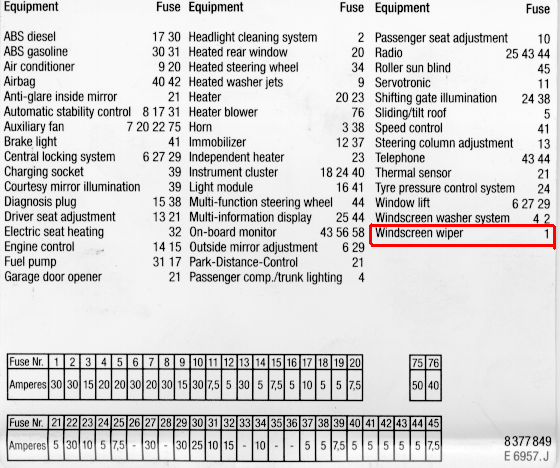

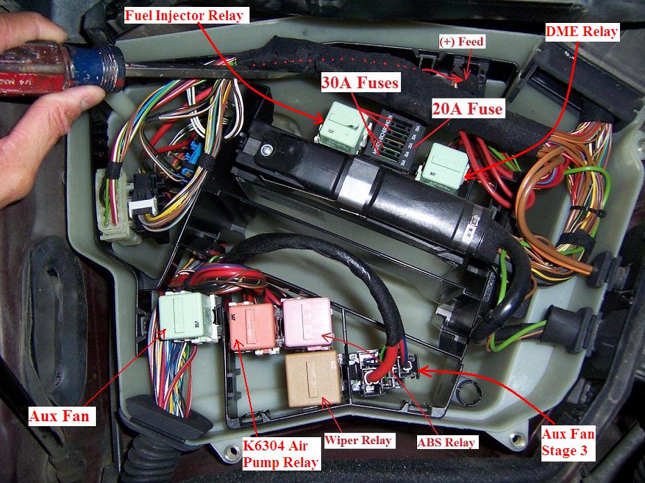

Scuzate poate a mai fost acest topic dar nu am inteles o boaba,sunt mai greu de cap , am un 520d e 39 din 2002 si am observat ca stergatoarele mele nu merg cum ar trebui, cum sa va explic prima pozitie eu cred ca imi merge, a doua pozitie e lafel ca in prima , adica merg se opresc iar dupa 30 sec o reiau dar problema mea e nu am a3a pozitie aia cea mai rapida cand dau la maxim ar fi a doua pozitie dar daca ploua mai tare nu fac fata stergatoarele .RESPECT VOUA BMW CLUB
ai aici schema pt masina ta, incearca sa schimbi preventiv si siguranta din tabel si cutiuta magica cu relee. sper sa fie schema buna
- releul /imprumuta unul de proba
- motorasul /la fel, unul de proba
- verifica cele 2 bucse de plastic sa nu se fii spart / am patit-o chiar eu
- piulitele de prindere slabite
etc
bafta
