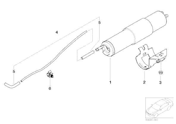

verifica senzorii ax came si senzorul cranckshaft ,verifica bujiile si bobinele, curata valva de relatii si schimba furtunul nr.5 din diagrama se scoace in timp si trage aer fals deaici si problemele cu turatia pierderea de putere, daca ai aceste simptome

ai verificat furtunul de care vb in ambele parti si cel de la carcasa filtru aer si cel de la regulatorul de presiune din filtru de benzina ?bujiile cand au fost schimbate ? ai pus masina pe tester bmw sau tester oarecare? verifica injectoarele la fel pe o diagnoza dedicata bmw si curate-le daca e necesar.....daca te ajuta cu ceva iti dau o adresa de unde mi-am luat si eu pt n42 meu bujii ngk originale aceleasi cod ca cele vechi de pe masina made in japan ,nu is foarte scumpe eventual poti cumpara un octane boster si un flacon cu solutie de curatat injectoare la mine s-a simtit o diferenta dupa....masina trage mult mai bine , se accelereaza mai vioi nici nu credeam ca trage atat de bine motorul n42 de 143 cp , eu am schimbat si senzorii ax came ambii si senzorul cranckshaft dar mie mi-au aparut pe tester senzorii
*vezi daca e vorba de furtunasul din poza de jos ( daca e ala e nu e de la el pt ca e ca nou )
