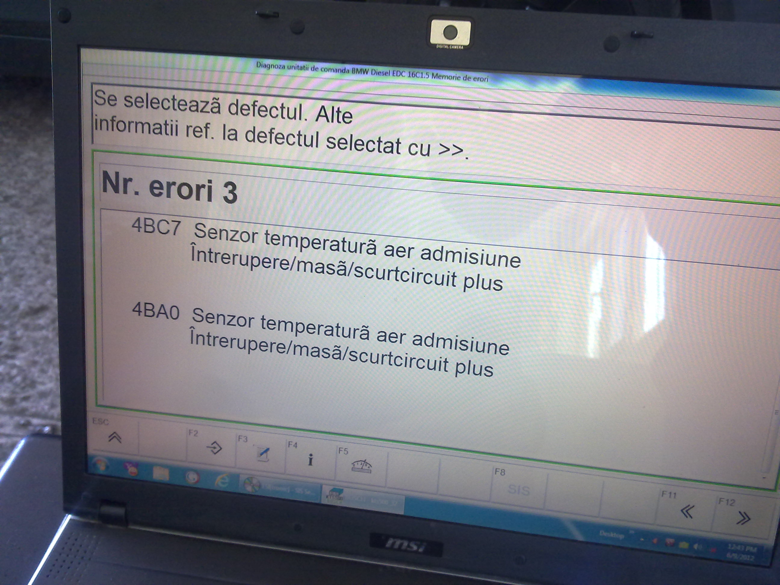

salutare...de doua zile am luat un e60 2,5 2005 diesel...problema ar fi in felul urmator..am in bord cativa martori aprinsi..am fost la un tester cu ea dar nu prea au stiut sa imi zica de la ce ar fi...
se aprinde martor check engine ....pe test au resetat eroarea..nu a mai aparut doar ca la 30=40 min dupa ce am pornit-o inca o data sa aprins din nou
se mai aprinde dsc dupa ce se incalzeste putin motorul,semnul exclamarii intrun cerc rosu ca si cand ar fi trasa frana de mana...pun si pozele cu erorile ce le-a gasit la test poate stiti ce ar putea fi....

Ai 2 mari erori: senzor de temperatura aer si debitmetru, ambele cu intrerupere/masa/scurtcircuit plus. E o problema electrica la ele, cea mai banala ar fi ca nu sunt montate mufele.
Senzorul de temperatura aer admisie este pe tubulatura ce iese din intercooler si intra in clapeta de admisie aer, clapeta ce e montata pe EGR. Este piesa 10 de aici.
Si la debitmetru verifica-i mufa. Desfaci capacul de la motor, desfacandu-i suruburile cu imbus de 5 si o sa vezi pe partea pasagerului o mufa mare ce intra in debitmetru. Verifica daca e montata corespunzator. Debitmetrul e piesa 1 de aici. Se vede mufa lui in poza.
