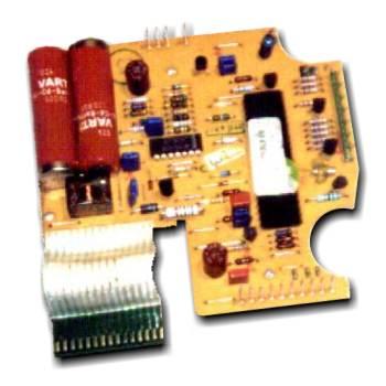

Ai nevoie de un cablu de 10cm pe care sa pui o siguranta de mic amperaj. Conectezi pinii din imagine, dupa care pui contactul (fara sa pornesti motorul). Dupa 3-4 secunde (se aprind toate beculetele de service) iei contactul. Daca vrei sa stingi si "INSPECTION" il mai lasi vreo 6-7 secunde.
Daca nu reusesti nici asa probabil ti s-au dus acumulatorii din bord.
