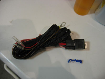

1. Compunerea kitului si identificarea partilor componente:
- releu + mufa aferenta
- soclu siguranta fuzibila
- cablaje izolate cu conectorii aferenti (marcate corespunzator polaritatii: rosu = pozitiv+, negru = negativ - )
- izolatie suplimentara ignifuga protectiva pe cablajul principal de alimentare.

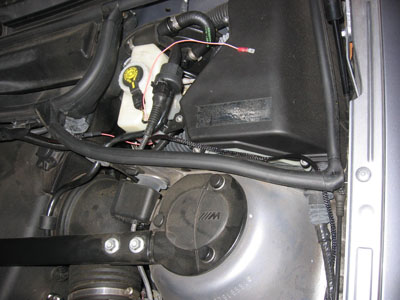

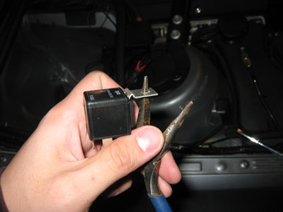

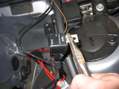

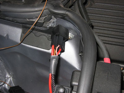

A . Releul
- se monteaza in compartimentul motor, in spatiul de stocare din partea dreapta a masinii (sub parbriz). La unele modele (in special cele pe benzina), acel spatiu este ocupat de bateria masinii, dar este suficient loc si pentru acest releu.
B. Soclul sigurantei fuzibile – recomandam instalarea acestuia pe un suport fix, ferit de trepidatii si socuri (preferabil in apropierea releului)
:excl: recomandam scoaterea sigurantei din soclu pe timpul instalarii si reintroducerea acesteia inainte de efectuarea probei de functionare.

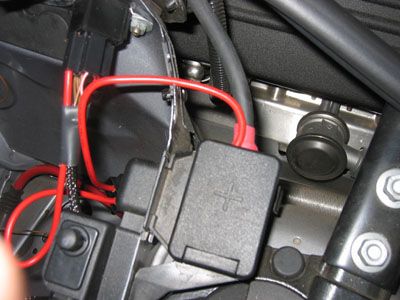

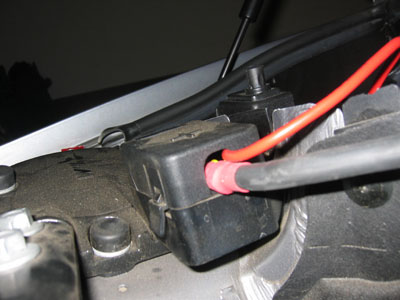

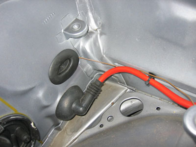

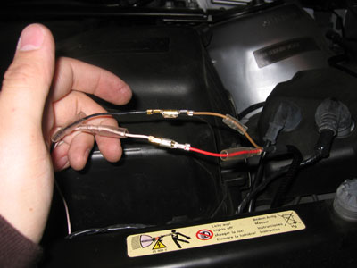

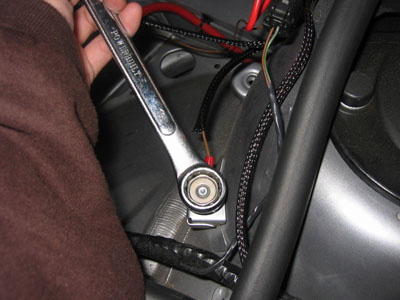

C. Conectorul de alimentare pozitiv (+ de culoare rosu, gros)
- se conecteaza pe sursa de alimentare (+) suplimentara aflata in compartimentul
motor in partea dreapta langa acelasi compartiment de stocare de sub parbriz, in
exteriorul acestuia, sub un capac negru -se identifica usor dupa cablul gros de
culoare rosie.
D. Conectorul de alimentare negativ (- de culoare negru)
- se conecteaza pe sursa de masa (-) aflata in compartimentul motor in partea dreapta, lipita de acelasi compartiment de stocare de sub parbriz, in interiorul acestuia, (se identifica usor dupa cablul gros de culoare negru).
:excl: Ambele cabluri de alimentare (C si D) se prind sub piulitele de fixare cu o cheie tubulara de 19.
E. Cablul scurt subtire de culoare galben (pe unele kituri din U.S. este de culoare maro)
- se trece cu acest cablu in habitaclul masinii (in spatele torpedoului) prin orificiile special destinate (firewall) din compartimentul de stocare de sub parbriz (trecerea se face prin niste etansatoare din cauciuc)

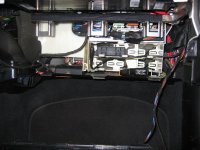

- se desface torpedoul din cele 6 suruburi si se inlatura .
- cablul scurt subtire de culoare galbena se conecteaza pe firele de alimentare de la luminile de picioare (culoare albastru/rosu) sau, in lipsa acestora, in conectorul colectiv cu fire de aceeasi culoare (albastru/rosu) fixat deasupra torpedoului.

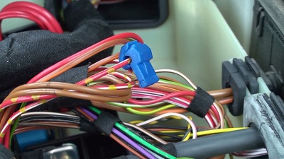

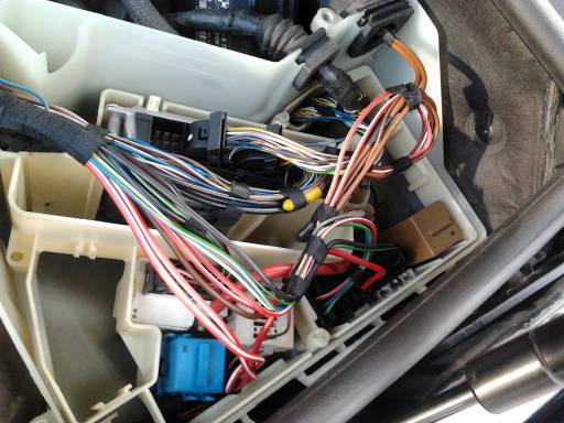

F. Cablul scurt subtire de culoare alba (pe unele kituri din U.S. este de culoare roz):

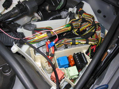

- se traverseaza cu intreg cablajul kitului partea centrala a masinii pana in partea stanga a acesteia, mascandu-se traseul pe sub suportul filtrului de polen .
- se desfac cele 4 suruburi torx care prind capacul cutiei unde se afla ECU si alte relee.

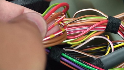

- se identifica firele groase de culoare principala rosu, apoi firul de culoare rosu/alb/galben (12V) pe care trebuie conectat cablul subtire de culoare alba.
- daca nu aveti acel fir gros rosu/alb/galben, atunci trebuie realizata conectarea pe firul vernil/alb
:excl: Recomandam conectarea la cablul de alimentare 12V prin folosirea de conectori rapizi 3M care se sertizeaza usor, fara alte improvizatii (dezizolari, cositorire, etc.).

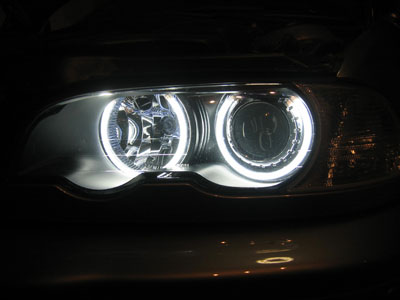

G. Conectarea la inelele angel-eyes
- pe partea dreapta a masinii (a pasagerului) se conecteaza portiunea mai scurta a cablajului principal prevazut cu conectori adecvati pentru imbinarea cu inelele angel-eyes SMD LED
- pe partea stanga a masinii (a soferului) se conecteaza portiunea cea mai lunga a cablajului principal prevazut cu conectori adecvati pentru imbinarea cu inelele angel-eyes SMD LED, dupa traversarea prin suportul indicat la pct.F.
H. Reintroducerea sigurantei fuzibile in soclul special destinat si probarea instalatiei.

daca nu ai acel fir gros rosu/alb/galben, atunci trebuie sa te conectezi de firul vernil/alb (se vede usor si in poza postata de tine)
este ceva mai subtire decat cele groase de plus continuu si asigura un plus de contact pe pozitia 2, practic masina va avea optiunea DLR Activ (DayLightRunning)
