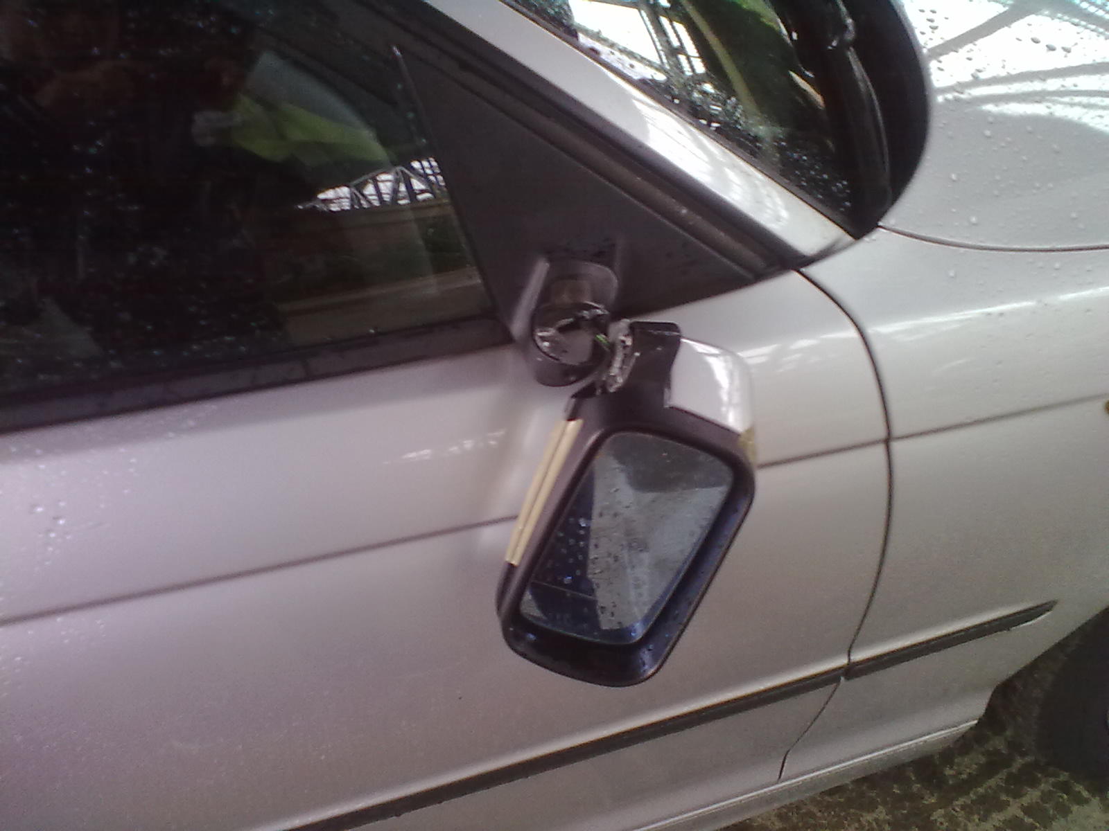

inlocuire oglinzi e 46
YLE88
desfaci panoul de pe usa
si partea din fata a usii ai un plastic negru vezi ca are doau dibluri care trebuiesc scoase
apoi tragi usor de acel plastic si il ridici pana ajungi la twitere(difuzoarele alea mici din dreptul oglinzii) si acolo gasesti 3 suburi le desfaci scoti mufa de la cablaj si ai dat oglinda jos
spor la treaba
