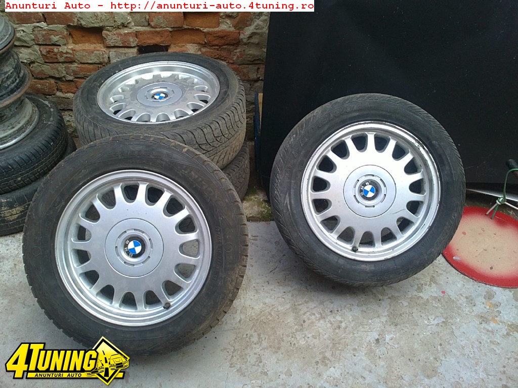

Vreau sa stiu si eu daca se potrivesc jantele din poza pe e46 320d din 2004.vanzatorul mi-a spus ca au fost de pe e38.mai multe detalii nu am.le-am vazut dar nu m-am uitat la alte detalii doar ca au cauciucuri de iarna noi pirelli dot 04 205/55/16 si ca pretul este bun 800lei pe tot setul.ideea este ca vreau sa stiu daca se potrivesc ca sa nu mai bat drumul degeaba pana la mine in teleorman, acolo unde am gasit jantele astea.

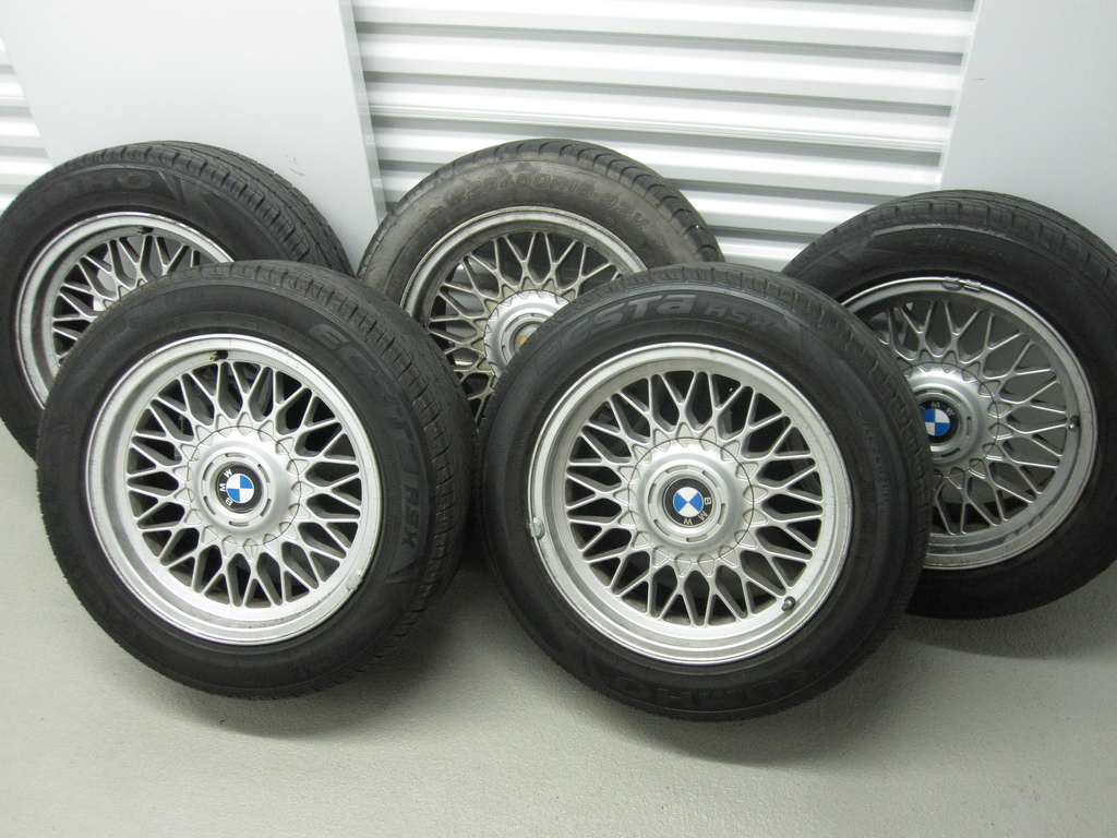

Styling 5
5er E39 7x16 225/55R16 ET 20
7er E38 8x16 245/55R16 ET 23

Nu. Iti vor atinge.
Ce dot ai zis ca au gumele? 04(2004)? :)
Styling 5

anvelope din 2004; dimensiune uzuala pentru e32.
daca ar fi fost pe e38 dimensiunea anvelopelor ar fi fost de 245/55R16.
dimensiunea jantelor din imagine: 8JX16 ET:23(modelul respectiv a fost si pe e32)
poti sa le pui linistit dar nu cu amvelopele astea 245/55R16, jantele de e38 merg pe e46.
Din experienta proprie pot spune ca pot fi utilizate, eu am avut 4 ani jante de iarna si cauciucuri 205/ 55/ 16 pe un e46 facelift cu suspensie stock si doar de 2 ori mi-au atins in aripi la 2 hopuri mai mari si cand masina era incarcata si cu 3 persoane in spate. Sunt un pic mai iesite inafara, daca esti interesat o sa ii fac poze pentru a vedea cum e. Jantele sunt ca in poza de mai jos.

decat niste jante de tabla fara capace mai bine astea...stiu ca nu o sa de-a bine rau dar la 800 lei numai cauciucurile si tot e o treaba
Ca vrei sa le pui tu, da, merg fara nici o problema. :)
Jantele pentru E46 au ET47, a scris si Gelu, mai sus.
