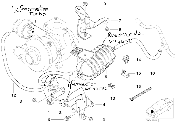

Salut!Daca masina este din 99 trebuieste sa verifici toate furtunele de vacuum,cel de la EGR si cel ce duce la turbo.Recomand ca sa schimbi furtunele.Multe probleme se rezolva prin simpla inlocuire a furtunelor.Turbina la motorul tau intra la 1750 rpm,asa ca la 2000 ar trebui sa traga bine.Pune pe cinva sa tureze usor masina si vezi daca tija care intra in turbo se misca in timp ce accelerezi(dai capacele de plastic jos si in partea stanga jos cum stai cu fata la motor se afla acel rezervor de vacuum si turbina cu tija actuatorului de presiune),daca nu se misca inseamna ca ai probleme cu furtunele de vacuum sau cu convectorul de presiune de la turbo.Cum spuneam ,probleme pot fi multe ,fa o diagnoza si spune ce a iesit.Uite iti atasez imagini cu piesele ce tre sa le verifici.
