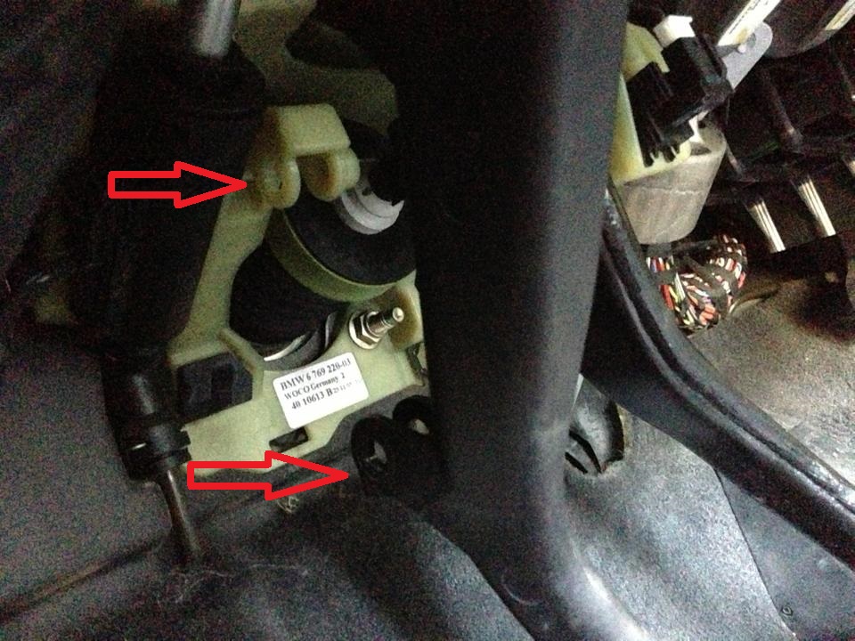

Salut. Eu nu am acest arc pe e60 2.0d '06. Jocul pedalei este destul de larg (in laterale) si curand am observat ca a inceput sa frece de un alt plastic si provoaca un mic zgomot dar nu mereu,are momente. Am demontat planseul pedalierului si am constatat ca lipseste o piesa dintre 2 suporti ( vizibil in poza ). Am facut sapaturi si am aflat ca pe motorizarea de 2.0d nu s-a montat ci doar de la 2.5 in sus si nu am inteles "de ce?". Ma gandesc acum sa cumpar aceasta piesa sa vad daca se observa o diferenta sau daca scade din jocul pedalei.
Este exact arcul mentionat de mine.
Vezi ca exista si o varianta imbunatatita, 35 00 6 769 442.
Arcul te ajuta la apasarea pedalei. Dupa parcurgerea primilor cm de cursa, iti trage pedala in jos. Astfel vei simti ambreiajul mai moale.
Sincer sa fiu nu-mi doresc asta. Feeling-ul ambreiajului e super si nici nu te oboseste doar ca nu as mai vrea jocul acela atat de mare al pedalei si nu vad altfel cum as putea sa o mai fix fara a cumpara un alt pedalier nou dar nu cred ca ar merita investita.
