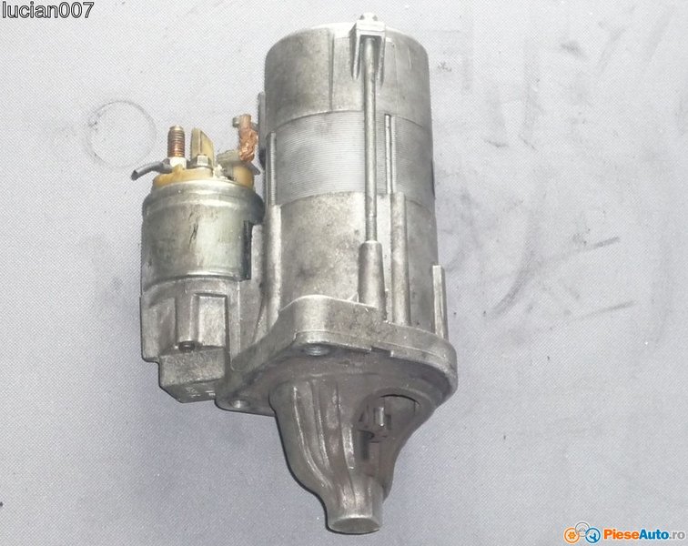

Salut.Nu stiu ce sa intimplat caci nu mai vrea sa mai porneasca am un bmw 320 d din 2000,dar sa va explic mai concret.Ieri dimineata masina lui soramea fiind o toyota corolla nu mai vrea sa mai porneasca ,am crezut ca de e de la baterie am tras bmw linga cealalta si am conectat cablurile la baterii am asteptat vreo 5 minute am incercat sa o pornim dar nu a vrut deloc in fine zic ,nu e de la baterie are altceva ,si am deconectat cablurile plus si minus de pe bateria iei de la toyota iar ceilalti clesti au ramas pe bateria mea de la bmw cu motorul pornit ,din greseala am atins plusul cu minusul si a facut o scintee .nu a fost nimic leam desfacut iam dat masina lui sormea sa mearga la munca in acea zi a mers pefect a pornit bine a fost ok .azi dimineata surpriza bag cheia pun contactul toate bune se aprind toade becurile perfect si cind dau la automat nimic nu mai porneste nici nu imvirte e zero .Mentionez ca am scimbat bateria acum cateva luni deci e noua .nu styu ce are posibil sa se arda ceva cind a facut scurt .va rog sa ma ajutati cu un sfat Va multumesc .

Pai bobina impinge bendixu pe coroana nu stiu ce legatura ar avea cu scurtu ,deoarece ala functioneaza doar cand dai la automat.Mai asteapta ceva pareri.
Cand dadeai la automat facea "tic,tic" sau doar liniste totala?

vroia sa'ti spuna ca te-au prostit aia de la "garaj" deci ai dat bani pe degeaba. 350 de euro e f scump. si chiar daca era electromotorul mergeam la dezmembrari si il luam sub 3 mil, nu e o piesa care se strica in fiecare zi. oricum ma bucur ca acum iti porneste masina dar sa nu fi luat tu tzeapa cu faza asta
Nu s-a pus problema ca ma costa ceva dar e normal sa am unele suspiciuni. De dinafara de unde vad eu lucrurile mi se pare ciudat. La E46 nu se schimba bobina separat sau face corp comun cu electromotorul? Ar ar fi cea mai simpla intrebare. Poate ne lamureste cineva. Edited by ifx
