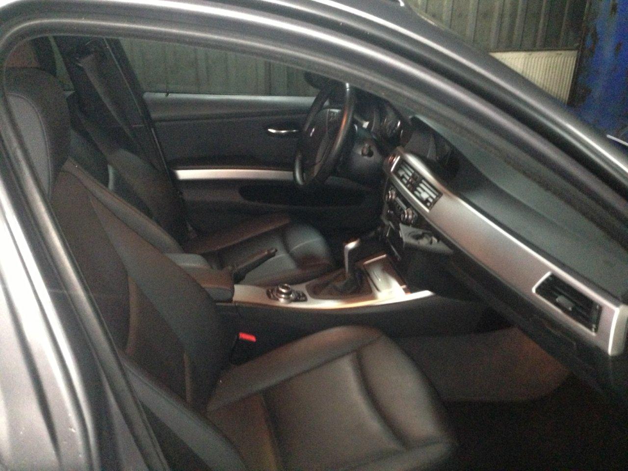

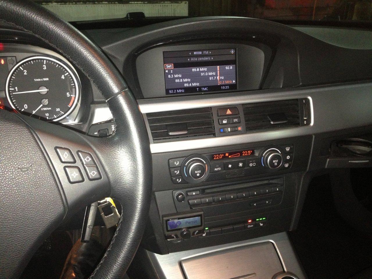

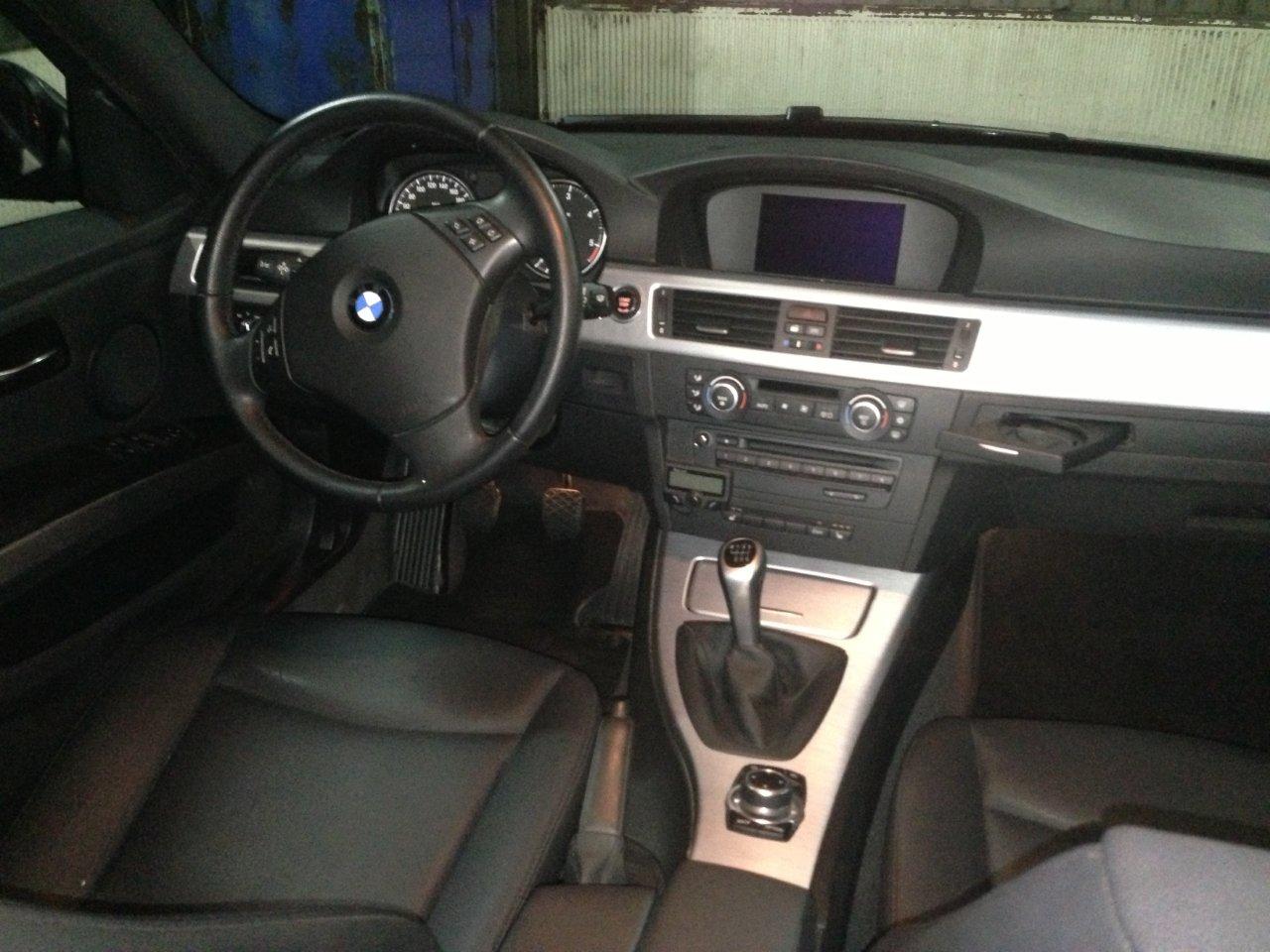

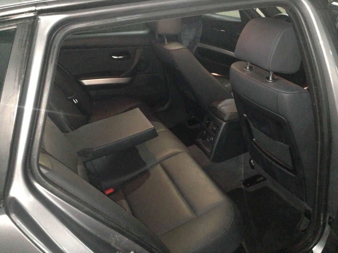

Sunt anumite optiuni pe care masina le are dar nu apar in lista:
lumini ceata
scaune piele
(vezi poze atasat)
Care ar fii explicatia?

Aia din poze nu e piele , e sensatec dupa cum scrie si in lista de optiuni : Upholstery - SENSATEC/SCHWARZ (KASW)
Luminie de ceata ar trebui sa fie S520A - NEBELSCHEINWERFER - Fog lights , dar nu le vad in lista. Nu stiu daca la LCI vin standard sau nu.

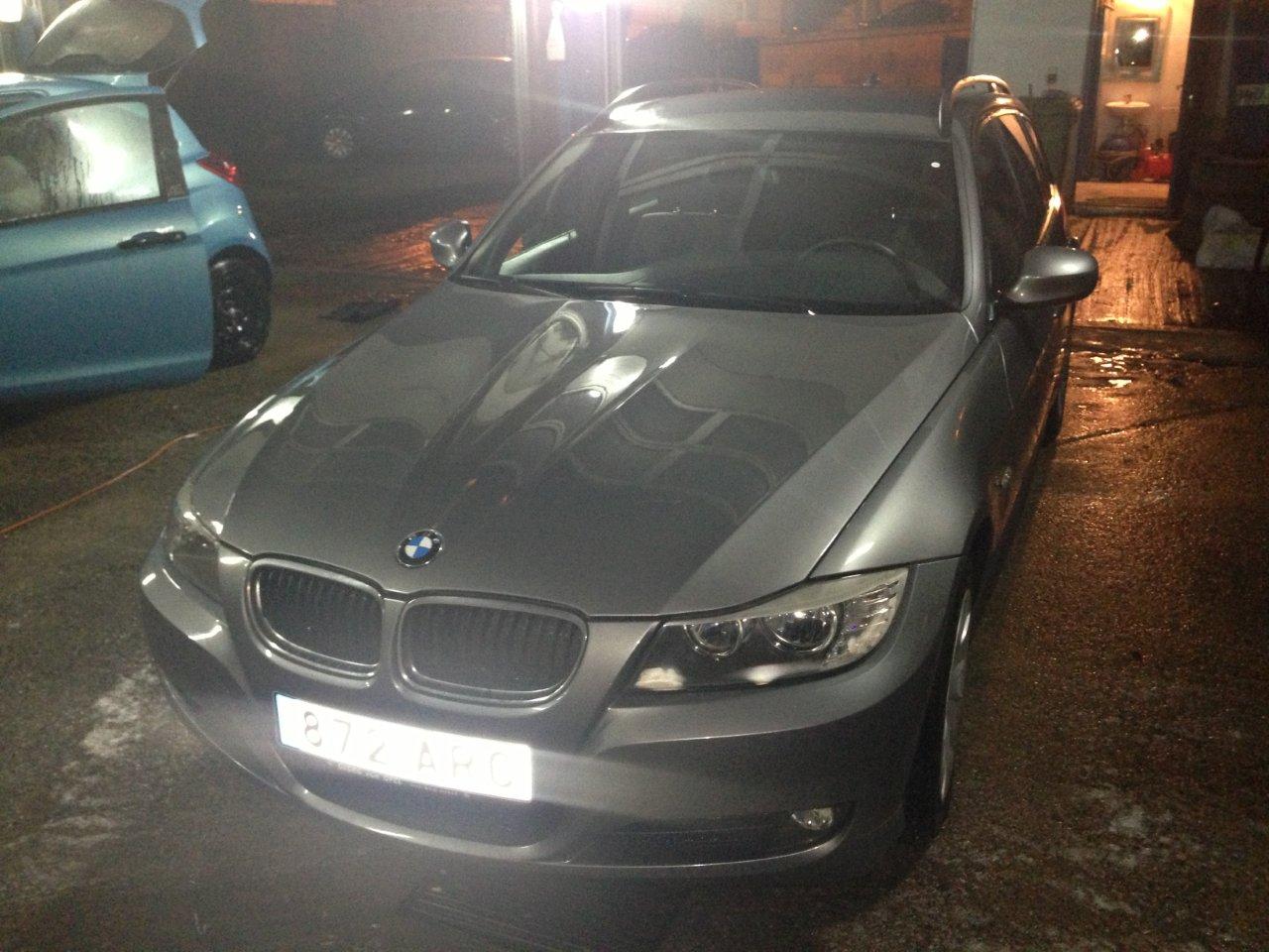

In ultima poza , mi se pare cam mare spatiul dintre capota si bara/grile iar capota pare inchisa corect <_<
Edited by ALEX_IS
Multam fain pt observatii.
Am sa solicit poza pe lumina naturala.
Spre comparatie am atasat o poza de la o masina din aceeasi generatie.
