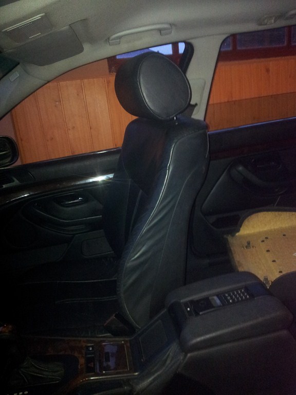

PânĂŁ astĂŁzi scaunul pasagerului stĂŁtea strâmb, nu ma deranjat prea tare așa cĂŁ nu m-am apucat sĂŁ ĂŽl repar, scaunul șoferului nici o problemĂŁ pânĂŁ acum câteva ore când l-am lĂŁsat la maxim pe spate și când l-am ridicat ĂŽnapoi sa auzit cum au sĂŁrit dinții de pe rotița care ĂŽi ĂŽnvârte așa cĂŁ sa strâmbat și ĂŁsta mult mai rĂŁu decât cel din dreapta, dacĂŁ ĂŽncerc sĂŁ cobor spĂŁtarul nu coboarĂŁ decât din partea stângĂŁ pânĂŁ ajunge tetiera aproape paralelĂŁ cu pragul mașinii.
Poza 1 - poziția scaunului cu spĂŁtarul strâmb
Poza 2 - poziția corectĂŁ a dinților
Poza 3 - se vâd dinții care au scĂŁpat, rotița ĂŽnvârte acum ĂŽn gol
S-a mai lovit careva de problema asta, daca da cum ați rezolvat ?! PânĂŁ acum ĂŽn 5 ore am reușit sĂŁ dĂŁsfac mecanismul dar ma bate rĂŁu de tot când ĂŽncerc sĂŁ ĂŽl montez ĂŽnapoi, nu vrea nici cum sĂŁ stea pe poziție + ca are și un fel de arc comprimat care habar nu am cum o sĂŁ ĂŽl prind ĂŽnapoi. (poza4)

Am rezolvat ĂŽntr-un final prin schimbarea scheletului ambelor scaune (pânĂŁ la urmĂŁ a cedat și scaunul de la șofer), am avut altele identice de e38 de culoarea crem pe care am pus tapițeria de pe astea negre.
Am studiat toate clipurile de pe net si am ĂŽncercat timp de 2 zile sĂŁ le repar dar fĂŁrĂŁ succes..
