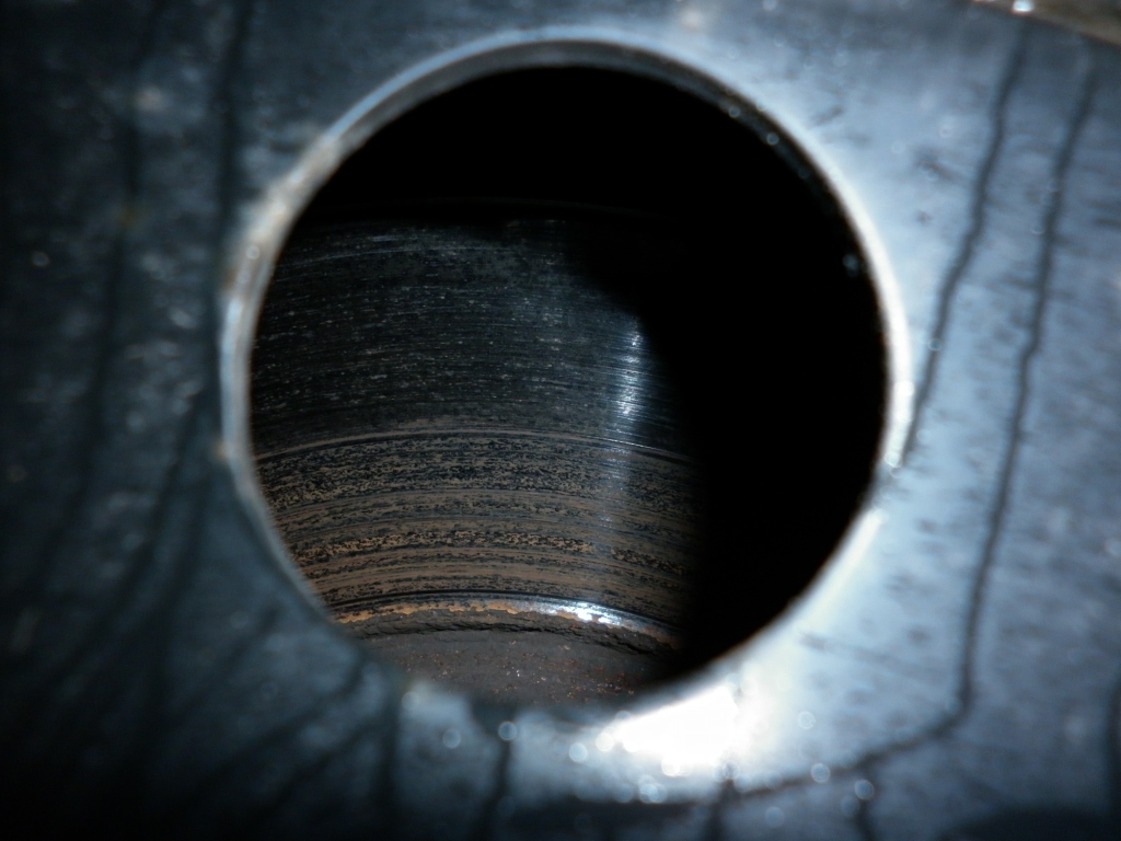

Am observat ca la franarile violente masina tremura ca si cum ar avea discurile ovalizate ... Deja ma impacasem cu ideea ca trebuie sa scimb discurile dar astazi dupa ce masina a stat cateva zile nemiscata am mers putin cu ea si am aruncat o privire la discuri. SURPRIZA ! Am vazut ca placuta stanga fata calca doar pe partea exterioara a discului ( de la jumatate in sus ) si probabil asta cauzeaza si acea trepidatie la franare ...
Care credeti ca este problema ? Eu suspectez ca acel bolt pe care este prins etrierul s-a gripat. In weekend am sa-l desfac si o sa ma uit. Ar trebui sa schimb boltul ? In plus, stiu ca se foloseste o vaselina speciala care rezista la temperaturi mari,aveti idee unde se gaseste ?

Am cautat pe net masini cu problema mea si am observat o chestie: la toate masinile placuta nu calca pe partea exterioara a discului ,adica fix invers de cum se intampla la mine. Sa fie oare ceva mai grav decat boltu ala ?

NU stiu exact. Eu am schimbat placutele care erau destul de uzate ( desi in bord arata ca mai merg 15.000 km), am gresat acel bolt si problema a disparut ( bine, a durat ceva pana cand uzura pe disc s-a uniformizat) Edited by dmnu
