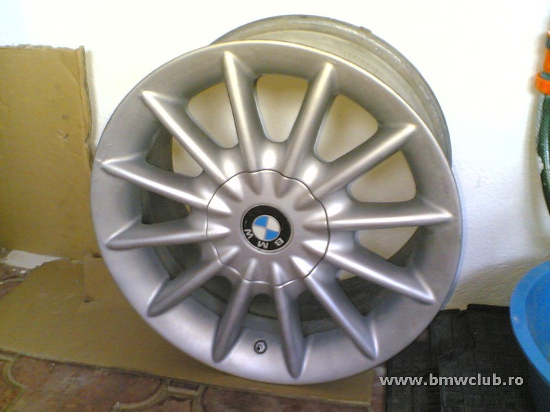

Am nevoie de un sfat. Am un set de jante de 16" ET40, pe care am tot incercat sa le vand si nu am reusit. Le-am primit impreuna ca al 2-lea rand de roti cu actuala mea masina, un e46 din 2002, iar fostul proprietar mi-a spus ca sunt de e39 sau e46. La e46 ar fi trebuit sa fac rost de inele de centrare. Incercand sa le vand, am constatat ca ating amortizorul pe fata la e39 iar la e46 sunt foarte aproape (citiva mimimetri). Poate sa ma ajute cineva sa aflu la ce modele de BMW se potrivesc, ca sa pot scrie corect anuntul de vanzare.

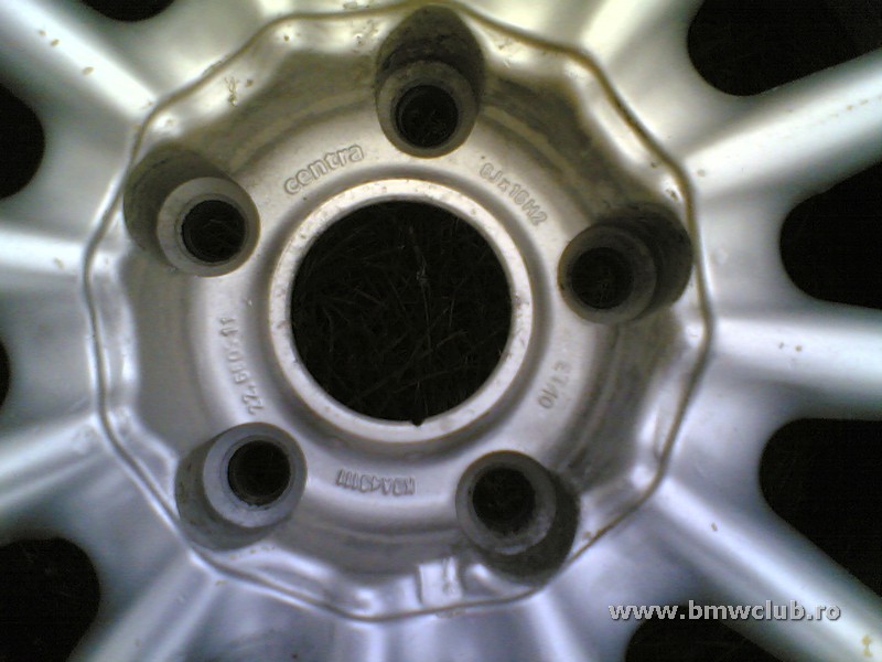

ce distanta e intre prezoane...?
conform cifrelor de pe janta (6x16 si ET40) la bmw, s-ar potrivi doar la e87 (seria 1)
186832[/snapback]
distanta este de 5 x 120, la prezoane se potriveste si pe e46 si pe e39, gaura centrala se potriveste la fix la e39, deci la e46 trbuiesc inele de centrare.
