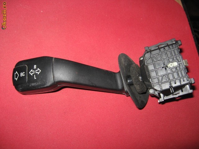

Pe maneta de la semnalizare nu ai butonul BC? Asta ca sa lamurim un pic lucrurile.
Salut Gelu,multumesc frumos pt timpul acordat de a raspunde la topicul meu!!!Nu am butonul BC pe maneta de semnalizare :((,am facut si 2 poze dar nu stiu de ce nu ma lase sa pe pun ca sa vezi exact,dar tot ce pot sa iti spun este ca maneta este simpla ,nu are nici un buton,are doar o rotitza in mijloc,si acea rotita are rolul de a creste sau scade viteza stergatoareleor atunci cand ploua,adica pt temporizator,mai multe trepte!!!!atata tot:((((
Vezi maneta de semnalizare. Cea din stanga. Ce spui tu este pentru stergatoare. :rolleyes:
Cumpara-ti o maneta cu buton bc e pana intr-o 100 de lei la dezmembrari,o montezi in locul menetei tale de semnalizare si ai rezolvat problema,
Bine asta nu ar fi o problema,sa cumpar o maneta,dar odata montata oare sistemul masini o va recunoaste,mai ales ca masina standard nu a venit echipata cu una???

elegant este cu maneta BC.

Cumpara maneta BC atunci, monteaz-o , activeaz-o la un tester si gata.
