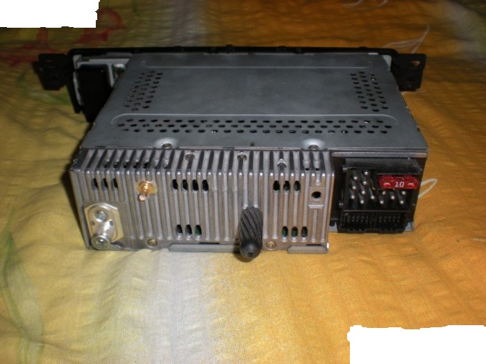

Manole2000 imi poti spune te rog aste este mufa mare sau mica daca are modul,ms...???
Salut! Unitatea din imagine are modulul de sunt incorporat! Mufa de alimentare (cea din partea dreapta) este plug and play cu mufa de la casetofon! Ramane de comparat mufa de radio.
Mufa TMC nu te ajuta decat daca vrei sa-i montezi si modulul de navigatie!
