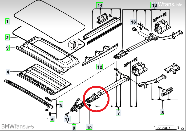

Exista un kit de reparatie cu piesele care trebuie. Cod: 54 12 8 231 227. Se demonteaza trapa piesa cu piesa, intr-o anumita ordine(sunt tutoriale pe net) si se inlocuiesc niste piese. Am reparat cateva trape de e39 si la majoritatea s-a rupt piesa incercuita cu rosu. In kitul de reparatie sunt cuprinse exact piesele care se pot rupe. Cu putina indemanare si rabdare se repara foarte usor. Toate piesele se demonteaza si monteaza usor. Cu ocazia asta se si curata foarte bine de mizerii si lubrifia.
Kitul asta e cu totul altceva , sunt sinele acelea de aluminu !
Am pierdut niște bani din cauza ta , respecte !
