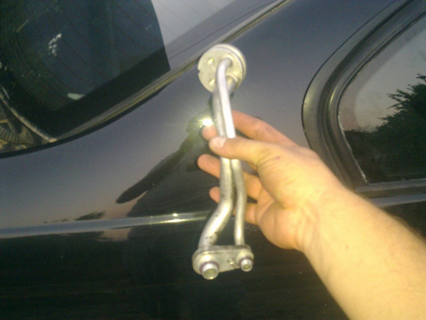

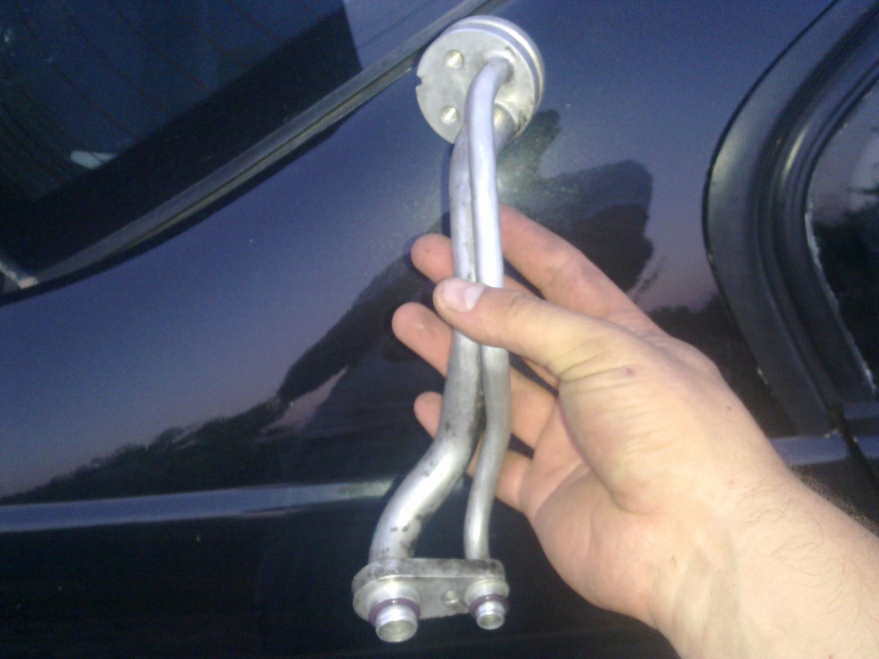

Inca o chestie vaporizatorul pe care l-am luat este pentru modelul de e46 pe benzina (325i). Din ce m-am documentat am inteles ca e acelasi lucru. Sper ca nu m-am inselat.

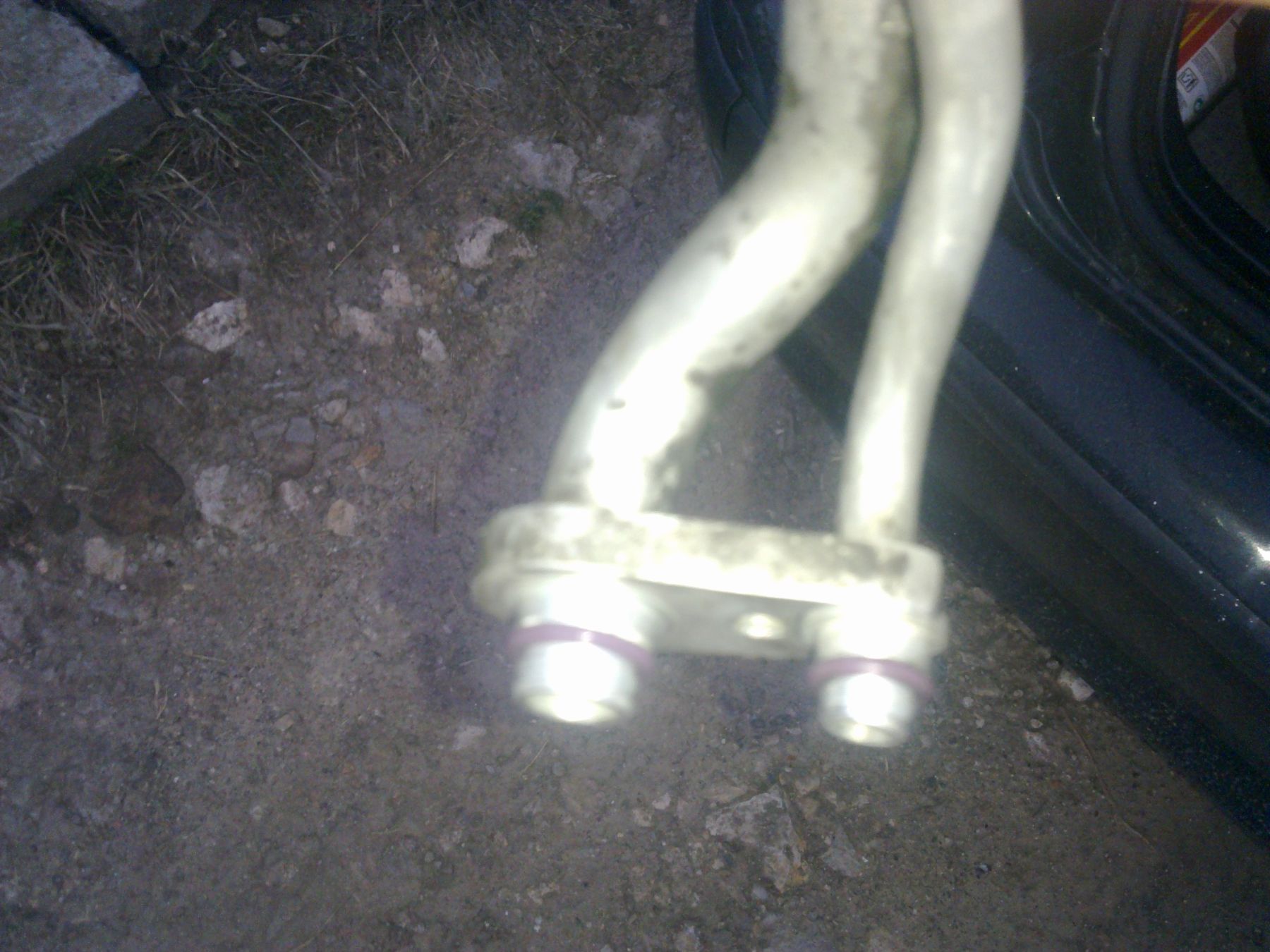

Am demontat jumatate din masina sa ajung la vaporizator, am ajuns iar intrebarea pentru cei care ati schimbat vaporizatorul asta blestemat este de unde ati cumparat O-Ringuri? ... Am luat un vaporizator nou Nissens dar nu a venit cu o-ringuri. Oare merg astea universale pentru clima verzi sau trebuie sa fac comanda pe original? Sa te impiedici de niste o-ringuri dupa ce demontezi o zi la masina e o senzatie extrema :LMAO: (Vina e a mea ca nu m-am aprovizionat...)
