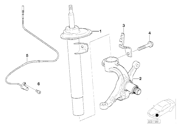

Salut!Problema identica cu a ta,rezolvarea a venit prin inlocuirea flanselor cu rulmenti de la telescoapele fata.Din cauza greutatii masinii nu se simte jocul la rulmentul flansei,dar la viteze mai mari acel joc se amplifica si de aici rezulta acea instabilitate.Masina mea avea 200 000 km cand am schimbat flansele cu rulment.La km tai cred ca ar fi cazul sa schimbi acele flanse,garantat au joc.Dupa ce am demontat telescopul fata mecanicul a spus ca acel joc existent in flansa nu ar fi problematic,ca cica sub greutatea masinii dispare acel joc,eu am mers pe ideea mea,inlocuirea flanselor fata,rezultatul a fost peste asteptari,a disparul acel fenomen.Schimba flasele.Fuzeta la e46 are doua puncte de prindere un punct jos in pivot si alt punct sus prin intermediul telescopului,asa ca daca flansa are joc si directia ta o sa aiba de suferit.post-46628-0-34759000-1383029748_thumb.png

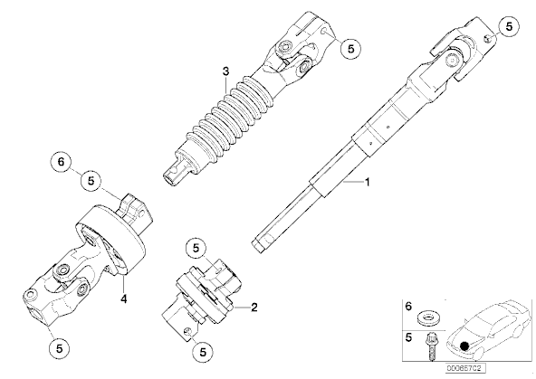

SAlut!Incearca sa verifici cuplajul cardanic de pe coloana de directie,se ajunge relativ usor la el.Dupa demontarea scutului din plastic de sub motor.Daca exista joc este posibil sa-ti joace volanul stanga dreapta.
