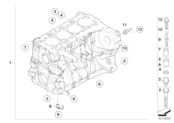

Salutare la toata lumea! Am o poroblema, de la o vreme, masina mi se opreste in mers. Ciudat mi se pare faptul ca nu apare niciun martor luminos in bord. Am fost la tester si verdictul a fost uramtorul - toate 4 bujiile duse si senzorul arbore cotit. Bujiile am reusit sa le schimb azi dupa vreo 2 ore de migaleala.... ( foarte greu se ajuge la ele :( ) . Insa am o rugaminte , nu gasesc unde este pozitionat senzorul arbore cotit. Ma gandesc ca ar trebui sa fie undeva pe langa volanta,dar nu il gasesc nicaieri :( Va rog , daca aveti careva o schita, sa ma ajutati. Multumesc anticipat.
Nope, este in spate in partea dreapta cum te uiti la motor din fata masinii. Undeva sub corpul clapetei de acceleratie, in partea de jos.
Foloseste poza de mai jos pt orientare. Sau si mai bine incearca realOEM.
Multumesc mult. Cred ca este sub electromotor, ca de sub masina sigur nu am acces la el . Deci iar am de desfacut vreo 2 ore surubele si furtune :(
azi am reusit sa il schimb. Era exact sub electromotor. Operatiunea s-a facur de jos, cu masina ridicata pe elevator, fiind scos electromotorul , pe urma senzorul .
