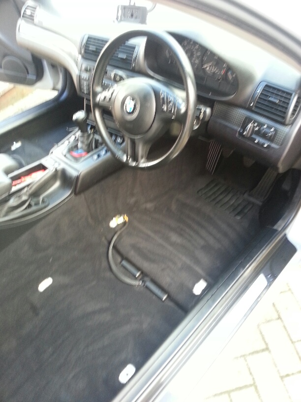

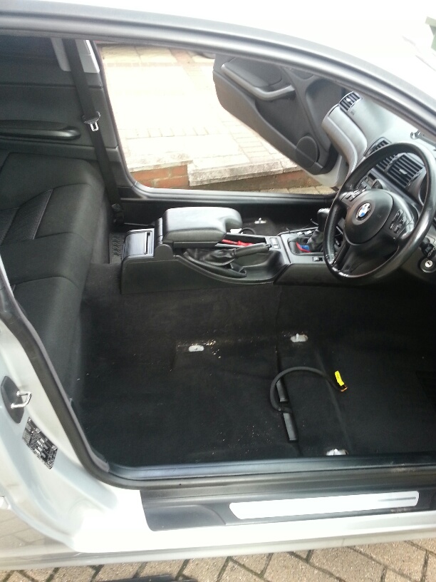

din lipsa de ocupatie si vreme buna, 15grade C, am decis sa curat interiorul si sa mai rezolv niste maruntisuri la masina...
am avut la indemana Vanish pentru curatat mochete, perie si un curatator cu abur.
Am curatat plafonul, mocheta si in prealabil scaunele.pozele sunt facute cu un samsung s3 avand grija sa manjesc camera inainte sa nu se vada clar imaginile.....
masina a primit niste presuri de cauciuc speciale pentru e46 coupe, nu stiu daca se observa din poze, initial am uitat sa montez prinderile pentru centurile de siguranta, scaunele cumparate de pe ebay neavandu-le, lucru pe care l-am observat in momentul cand am plecat cu masina de acasa si am vrut sa-mi pun centura.... asa ca am demontat montat scaune fata de 2x....
am incercat sa sterg eroarea de airbag dar imi reapare imediat, stage1 driver airbag si seatbelt tensioner....

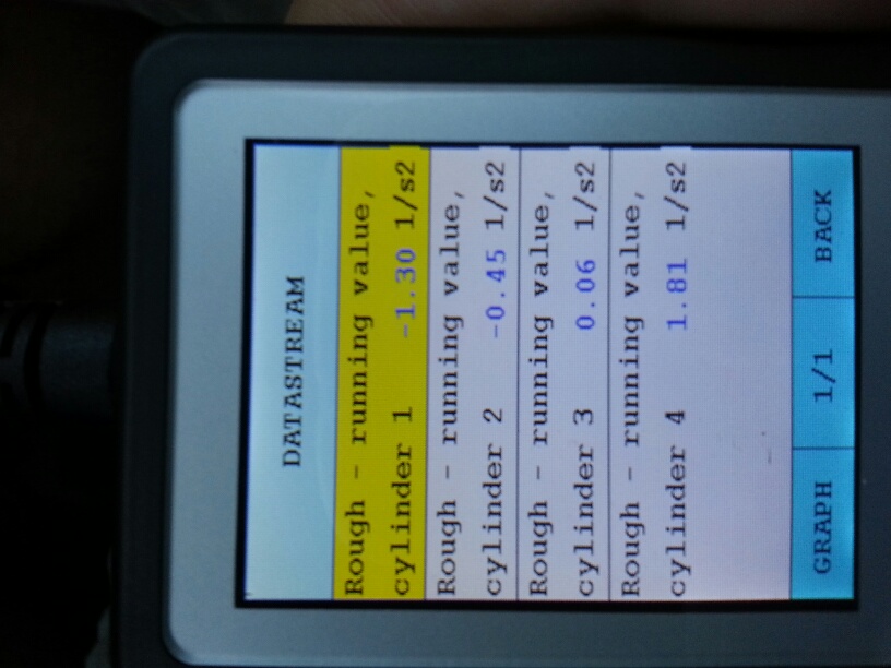

tot jucandu-ma cu scanerul am dat peste aceste valori, ma poate ajuta cineva cu niste explicatii? repet, nu am avut nici o eroare stocata la motor...
prima poza e ca soola, nu se vede mare lucru insa e vorba de acel knock sensor si valorile pe cilindrii. nelamurirea mea este diferenta enorma intre cilindrii 1,2,3 vs cilindrul 4
Knock signal cylinder 1 4.04v
Knock signal cylinder 2 4.53v
Knock signal cylinder 3 4.06v
Knock signal cylinder4 532.66v???
