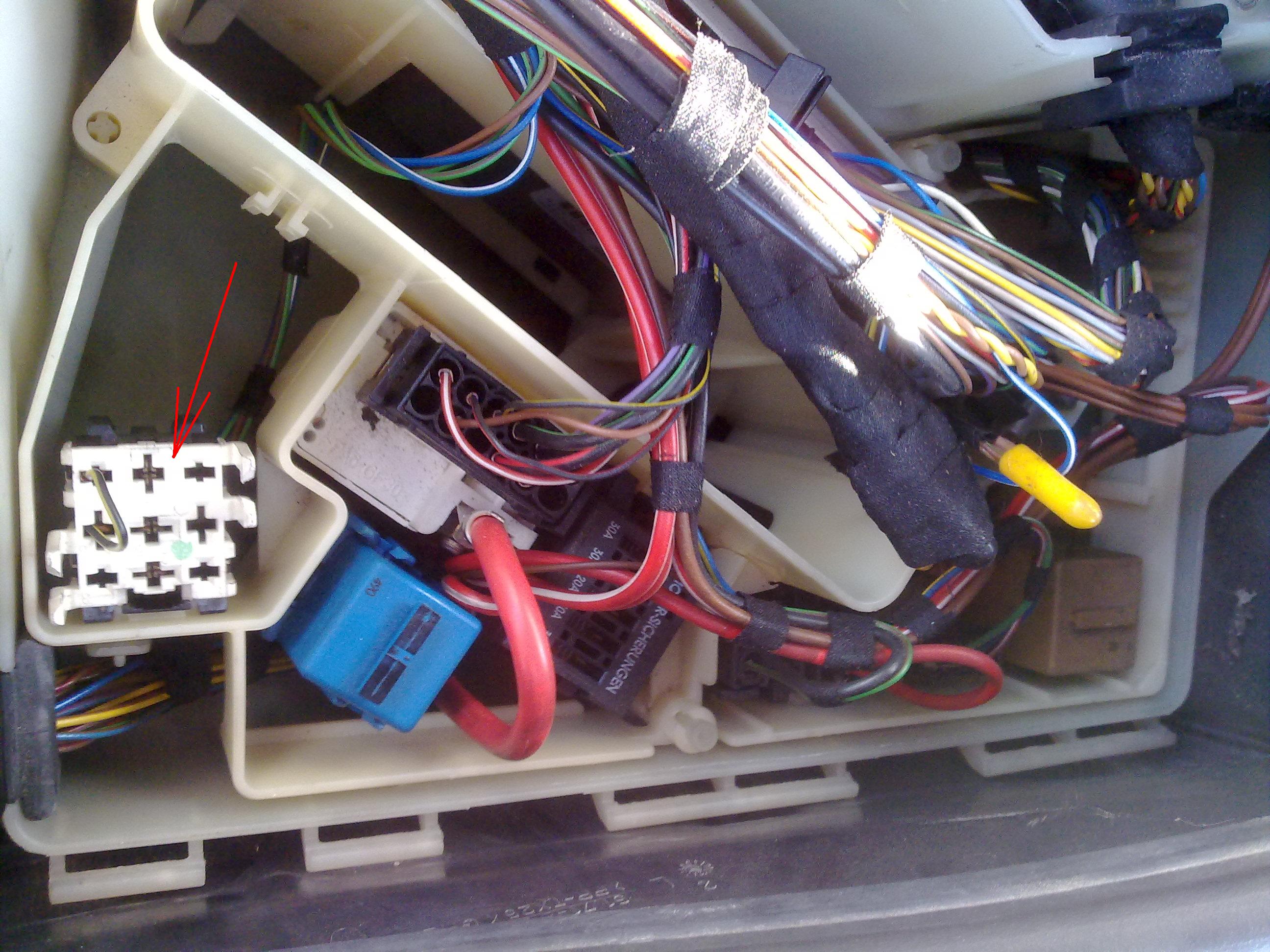

Identificare releu
danidam
Multumesc pentru informatie. Ciudat este ca acolo scrie ca releul este pentru masinile cu transmisie automata al meu E46 fiind manual. Eu am ajuns la acel releu deoarece nu-mi functiona dezaburirea pe luneta si un electrician a descoperit ca acolo vin doua fire de la alternator care au legatura cu dezaburirea de aceea a facut si acea punte intre cei doi pini ca sa functioneze.
Scrie Reverse Light OR SMG bla bla, posibil sa fi fost ceva, sau e doar pentru automate/SMG
Nu am reusit nici pana acum sa identific acel releu. Am cautat la dezmembrari, la magazine de piese auto insa nu am gasit nimic. Nu am acces nici la niste scheme electrice poate as identifica de unde vin firele care ajung acolo. Stiu doar ca firul albastru si cel albastru cu alb vin de la alternator.Nu stiu daca de aici ar fi problema dar am observat ca-mi licare farurile atunci cand cuplez treapta pentru mers inapoi iar la punerea contactului licare si angel eyes-ul.
