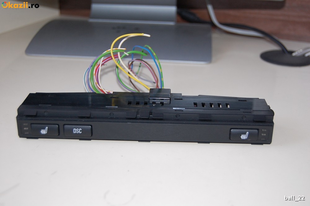

butoane incalzire in scaune
mirel_bmw
buuuun. tu ce ai din toata configuratia asta?
scaune cu incalzire ? bagheta cu butoane ? cablaraie ceva ? mufe ?
ce-ti lipseste ?
Am butoanele si plitele pentru scaune aftermarket si intentionez sa le pun in scaune si as vrea sa le pot porni din butoanele astea.
Eu am buton ASC separat si as vrea sa-l fac sa functioneze pe butonul din bagheta dar nu stiu configuratia pinilor ca sa pot face conversia.
cautam ceva scheme, documentatie...
daca ai avut buton individual de ASC , banuiesc ca ai si spatiu depozitare, sau clima sus.
indiferent de situatie:o sa-ti trebuiasca o alta rama (cea pt butoane tip bagheta)
Stiu, incerc sa o adaptez, cum conectez pinii?

Il stiu, problema este ca nu am mufa si nu stiu cum sa fac ASC-ul
motor benzina diesel? da o serie pe pm
trebuie sa ai un fir albastru/violet care intra direct in butonul de ASC/DSC pe pinul 2 si masa pe 4 e maro/negru
in principiu nu conteaza pentru ca acolo e doar un buton nimic mai mult insa ar fi bine sa pui butonul care corespunde dotarii masini
ce ai nevoie? cum sa legi butoanele la incalzirea din scaune?
cate trepte de incalzire are elementul care l-ai cumparat?
in principiu nu conteaza pentru ca acolo e doar un buton nimic mai mult insa ar fi bine sa pui butonul care corespunde dotarii manini
Am nevoie sa leg butoanele la incalzirea din scaune, plitele au o singura treapta. Motorul este 320d 136cp

on off! -> nu ai cum sa le montezi pe butoanele OM pentru ca au nevoie de feedback care e temp
numai daca o pacalesti si nu iti recomand pentru ca poti sa dai foc
am inteles, cred ca renunt momentan la idee, dar daca fac rost de butoane separate si plite originale o sa mearga?
daca ai rezistentele aftermarket nu merg
Nu sunt de vina butoanele. Sunt de vina rezistentele (plitele cum spui tu :) ) ca sunt aftermarket.
Fa rost de 2 scaune (te costa 150-250 lei), scoti din ele rezistentele frumos si le bagi la tine (sau schimbi interiorul cu unul care are incalzire, poate gasesti si ceva mai frumos sau nush. Oricum al tau il vinzi ulterior, daca nu vrei sa mai dai banii pe tapiter ca sa monteze in scaunele tale rezistentele)
Dupa ce faci treaba asta, poti monta si butoane individuale si panou cu butoane asa cum ai aratat tu. Doar ca mai mergi cu 2 fire in panoul de sigurante. E foarte simplu.
