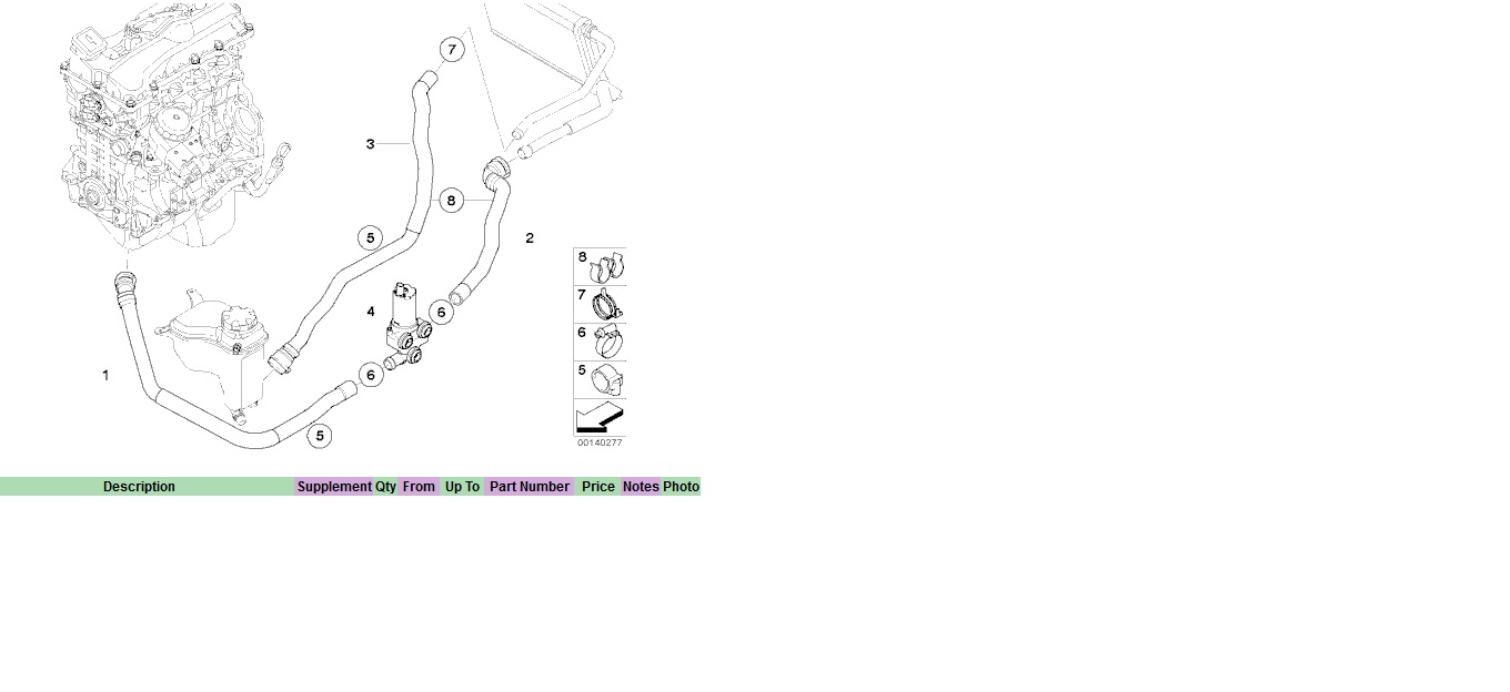

De electovalva cu numarul patru zici? ( am atasat si schema si link: http://www.realoem.com/bmw/showparts.do?model=VA51&mospid=48822&btnr=64_1437&hg=64&fg=18 )

Eu o schimb cu cea mai mare placere daca e aia ( numarul 4 din schema ), post-60120-0-96044900-1387129524_thumb.jpg. Dar ma gandesc ca daca aia ar fi defecta nu as avea caldura nici pe stanga nici pe dreapta, ori la mine situatia sta cam asa: pe stanga frige(pe toate gurile de ventilatie) si pe dreapta e aproape rece.
Din ce imi dau eu seama din schema asta si din ce vad sub capota aia inchide si deschide caldura in caloriferul din masina, daca e stricata de ce am caldura pe stanga? Merci frumos!

Da mai multe detalii, te rog. Ai E90 cu dublu climatronic? Ce facea, ce probleme ai avut, nu-ti dadea caldura pe dreapta sau deloc? La tine tot asa arata cu o singura electrovalva. Uite poza si link ( piesa 4 ) http://bmwfans.info/parts-catalog/E90/Europe/318i-N46/L-N/sep2005/browse/heater_and_air_conditioning/additional_water_pump_water_hose_valve/

Piesa nr 4 este pompa auxiliara de apa, care porneste la actionarea functiei REST, si nu numai... deci nu are nici o treaba cu problema ta :rolleyes:

Ai idee unde se afla aceasta electrovalva dubla? Am dubluclimatronic. Ma uit pe schema asta si nu mai vad nicio electrovalva inafara de cea cu numarul 4.

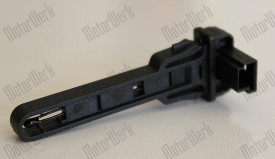

http://img.eautopartscatalog.com/live/W01331664532ACM.JPG
Da....nu mi-a trecut prin cap ca ar putea fi pompa de la functia REST, are sens. Dar unde or fi celalalte atunci?
La asta cu senzorii m-am gandit si eu, dar trebuie sa ajung la cineva sa mi-l masoare ca nu se potriveste de pe stanga pe dreapta :(.
Cel atasat de tine este pe stanga. Cel pe dreapta e asta post-60120-0-57459800-1387187483_thumb.jpg
