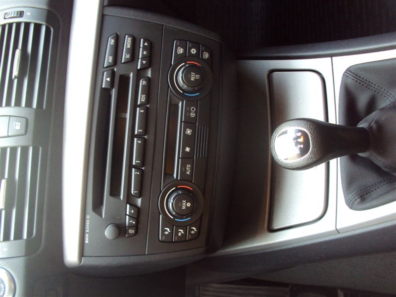

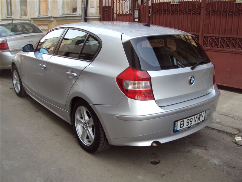

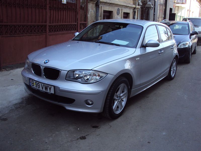

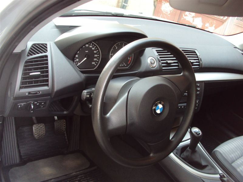

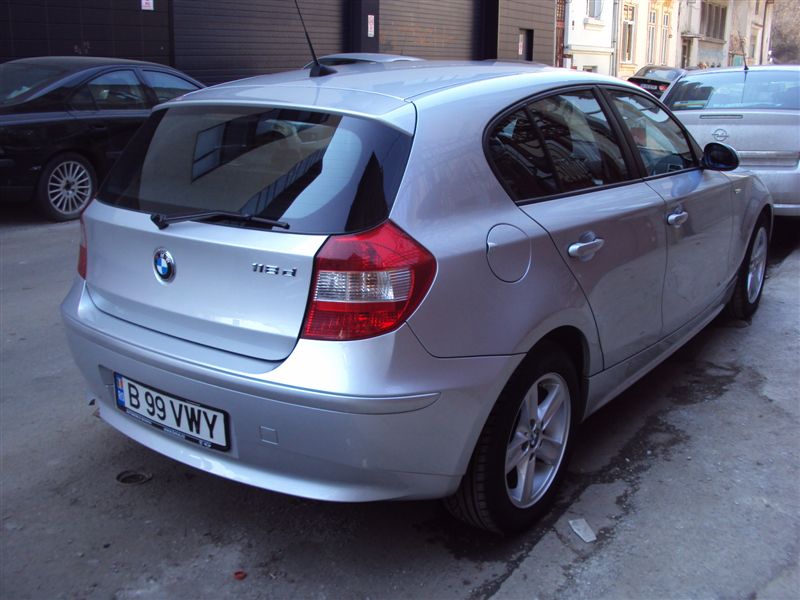

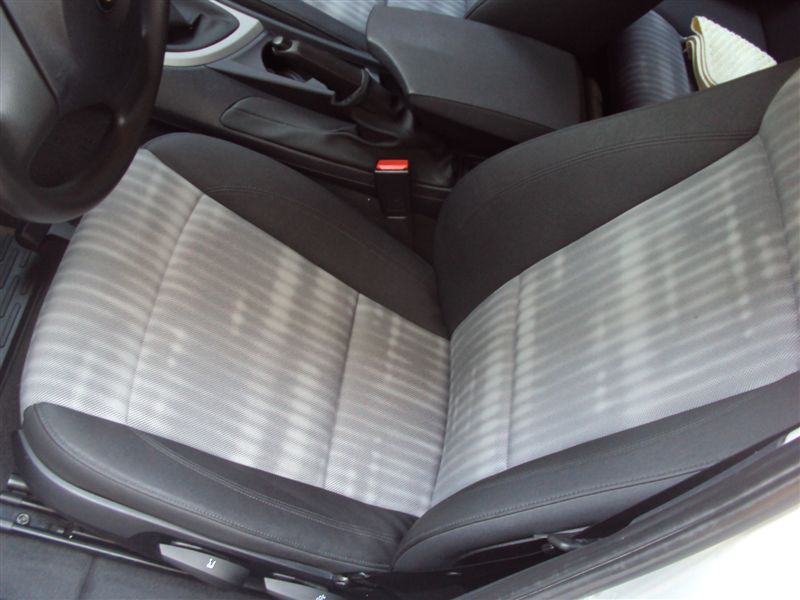

Cu mare intarziere, dar incep sa postez si eu aici. Asta este una dintre "batranici", a fost noua, acum are 98.000 km :)
Am si cateva imagini, luate la casco in graba.
In poze este spalata doar pe afara, in interior este prafuita :(
Pe viitor promit sa-i fac si poze frumoase.
