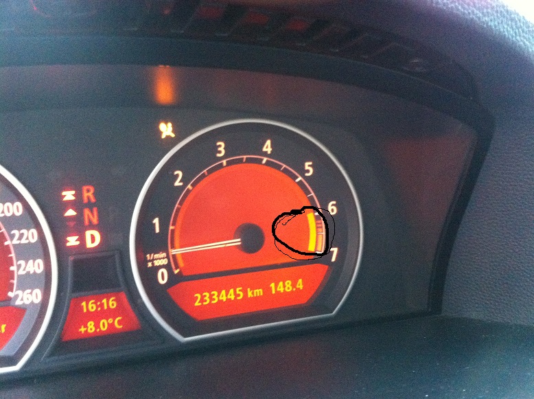

e posibil sa nu functioneze, temperatura la apa e ok?
da, era ok si inainte doar ca se incalzea greu..iar in mers spre exemplu daca cobor o panta mai lunga imi apare banda aceea pe turometru, iar in oras nu dispare niciodata.
Edited by tony_bmw
si deci acum se intampla aceeasi chestie? inclin sa cred ca noul termostat nu e bun, nu stiu daca 88C e cel indicat, cred ca trebuie sa fie cel putin 90C, incearca-l de curiozitate pe cel vechi si vezi la ce temperatura deschide...astea au si un element care este incalzit la nevoie, daca eventual termostatul nu deschide in mod normal, ECU-ul comanda aceasta functie ca si back-up pentru a nu se supraincalzi motorul...
banda vad ca nu sta la 4k RPM la cat sta la prima cheie la rece, deci cred ca deschide prea devreme si nu ajunge la temperatura optima de functionare...
