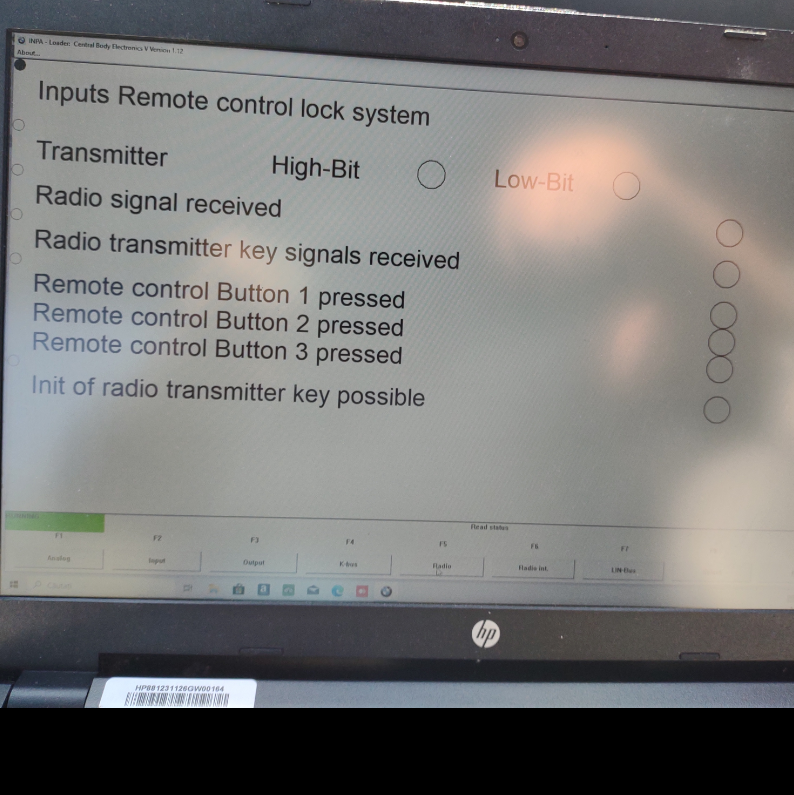

Problema e60 pornire
https://the-ecu-pro.com/blog/article/588882182400/bmw-cas-module-repairs-common-fault-codes-and-how-to-repair-them?srsltid=AfmBOoqwL3EPd079Fahc5JQ9X284-2gjqXKnv4GMbLFo69bOSNTrtCK_ Nu e de tine cauta pe cineva care se pricepe ca sigur sunt destui care stiu sa fac immo off sa imperecheze cheia sau ce ai mai schimbat pe acolo sa faca initializare la inchidere etc
