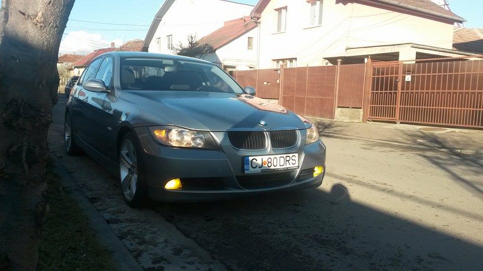

ala e cel mai mare regret si al meu, ca nu am xenon si sincer imi lipseste doar pentru aspect...un retrofit complet ajunge pana la 1000 euro deci slabe sanse sa i pun...urmatorul pas e finala inox cu doua iesiri :D
nu e doar pentru aspect.diferentele sunt clare si ca luminozitate.
oricum masina arata super si asa.
pacat ca e greu si cu AE sa ii pui.ti-am zis..se demonteaza foarte greu sticla de far.nu stiu daca a aparut retofit morimoto pt E90
edit:de ce sa ii schimbi finala pentru tips?
cred ca e mult mai simplu sa cauti tips-ul care vrei.
eu am pus tips dublu la a mea fara saschimb evacurea.si pentru ca iesirile erau in linie, l-am modificat gen 330.

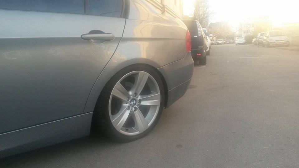

Bagaj si inca e 3 persoane si sigur o sa atinga.la mine cu 1.5 cm avea o f mica frecare.la tine cred ca e nevoie de roluit.ai suspensie sport?
daca se lasa mai jos cu 2 cm de atat imi freaca, dar pana aici nu!...roata opusa e in aer!

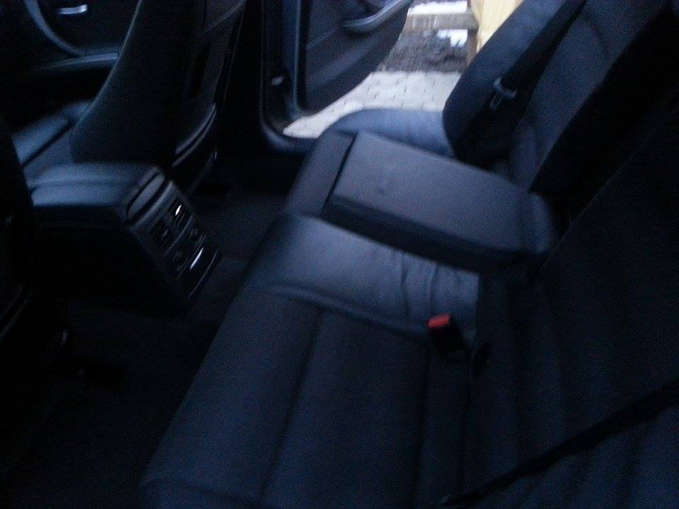

Am profitat de ziua mea libera, desi nu e bine sa lucrezi duminica, si mi am montat interiorul de M,(ce a mai ramas, nuca, si tapiteria).
Nu am inceput prea bine deoarece am constat ca nu am chei...am cautat peste tot in oras sa gasesc un torx 45, m am apucat pe ora 13 si acum am intrat in casa, precizez ca m am cam chinuit. Bancheta spate rabatabile te omoara cand vine vorba sa o schimbi (daca nu stii care s pasii)..a trebuit sa mut si capsele pirotehnice de pe scaunele mele (interiorul nou a venit fara).
Dupa ce am pus borna la baterie si pus contactul am avut emotii ca raman iar martorii centura si airbag aprinsi, dar deocamdata am scapat.
Ramane sa mai montez fetele de usi si sa o duc la un electrician sa mi faca incalzirea in scaune si reglajul lombar functionale :thumbsup:
