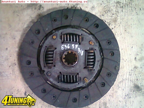

Foarte interesant,trebuie sa ma apuc si eu de treaba :),cred ca arcurile se pot demonta din majoritatea discurilor de ambreiaj iar daca nu, se pot confectiona la un atelier specializat,aici in Sibiu este o firma care produce cam orice tip de arc,de curand am comandat 12 arcuri la ei, le-am folosit la un aparat pentru sala de fitness,ca sa va faceti o idee,sunt ca cele din postul nr.36 si au costat 50 ron toate 12.
Revin...sunt foarte retinut de locul de munca si din acea cauza nu prea am timp de calculator....discul de ambreiaj de pe care am luat arcurile habar nu am de la ce autovehicul provine...(l-am gasit intr-un loc cu fier vechi). Probabil am telescoapele mai bune pt ca au mai incercat cativa prieteni dar fara succes...concluzia e sa ai telescoapele in stare foarte buna ! Poate e si nororcul mei chior ca am gasit arcurile potrivite...la inceput ma gandeam sa le decalesc in foc pt ca imi dadeau impresia de fiind prea rigide...dar a mers fara :)
