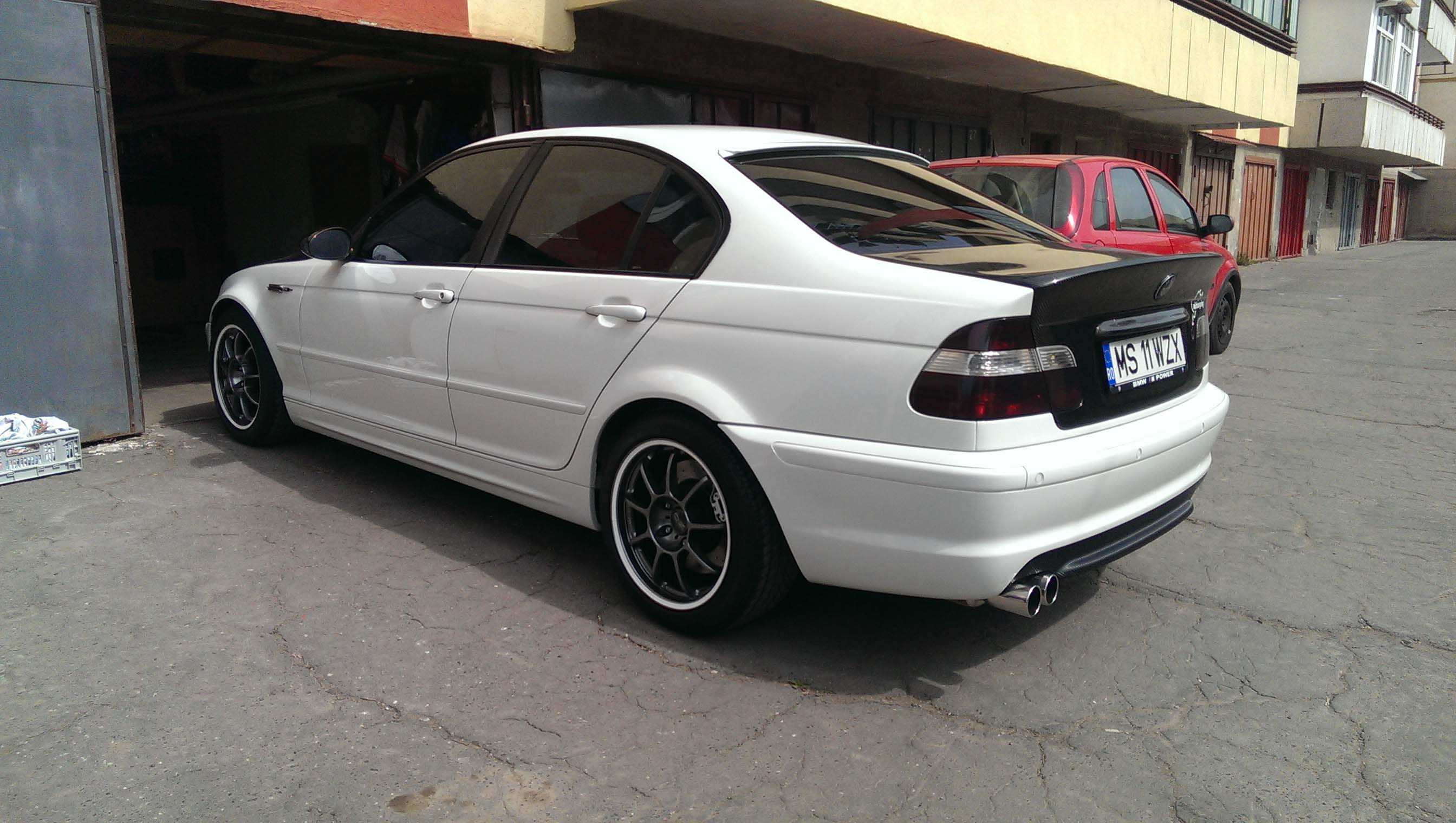

Poza asta e fĂŁcutĂŁ ĂŽn fata garajului unde este puținĂŁ pantĂŁ. Arcurile le-am montat undeva ĂŽn toamna trecutĂŁ și fațĂŁ de momentul montĂŁrii lor ele s-au lĂŁsat puțin. Roțile sunt de 17 cu balon de 45. Mai târziu mĂŁ duc și dacĂŁ vrei pot sĂŁ mĂŁsor distanța actualĂŁ ĂŽntre roți și aripi. Arcurile sunt H&R de culoare albastrĂŁ.
  • Downvote 2
Da, crede-mĂŁ cĂŁ poza te ĂŽnșealĂŁ. MĂŁ duc la garaj și mĂŁsor distanța dintre roți și aripi. DupĂŁ pĂŁrerea mea cĂŁ este combinația idealĂŁ ĂŽntre duritate și confort. Cu roțile de 19 rĂŁmâne un singur deget spațiu ĂŽntre roți și aripi
