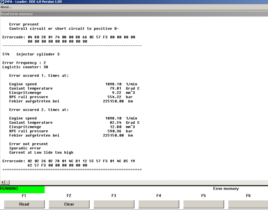

Este vb despre modelul e39, 525d, cod motor: M57 D25
Zilele trecute, mergand prin niste serpentine mi s-a oprit motorul in mers si acum pot merge cu el doar sub 2000 rot/min.
Imediat cum trec de 2000 rot/min se simte cum se taie alimentarea cu combustibil (nu se mai accelereaza deloc) si apoi in 5 sec se aprind si martorii cum ca s-a luat alimentarea de curent(se aprind martorii in bord -ca la contact).
Am scanat cu INPA si mi-a dat urmatoarea eroare:
"Injector 3: Current at Low Side too high" (se vede in imagine)
Aveti idee ce poate fi?
