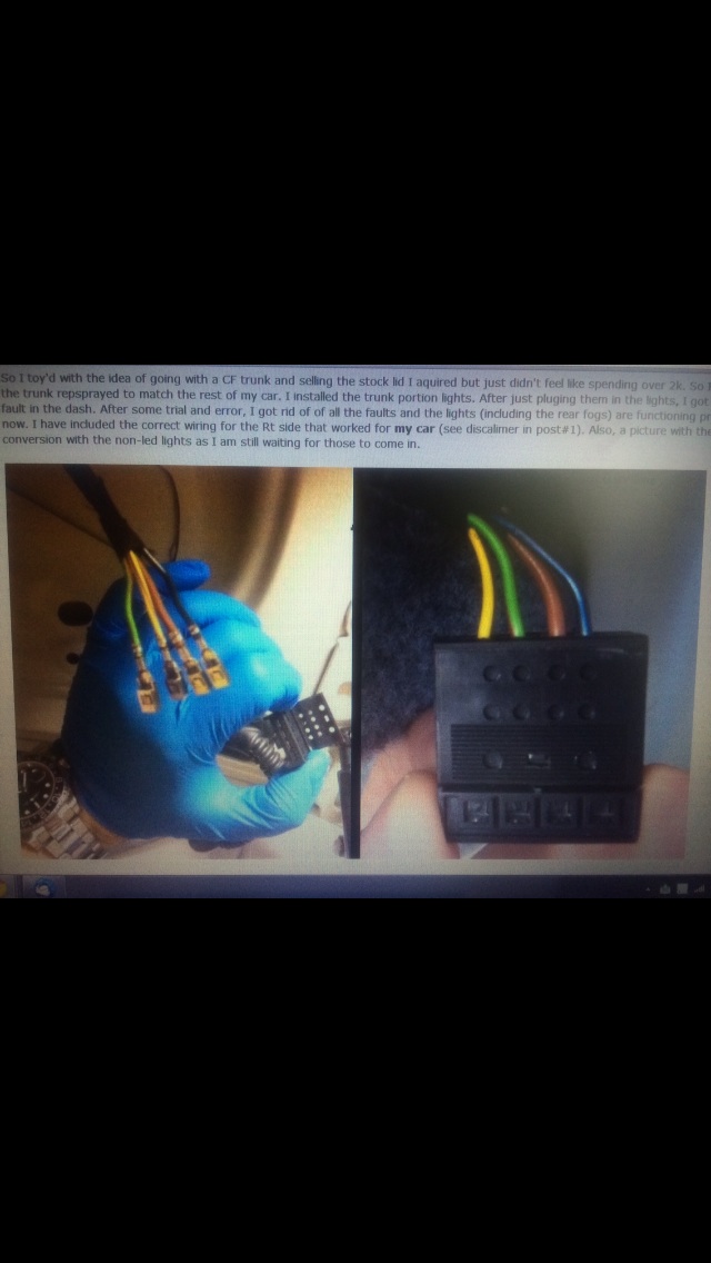

Despre asta este vorba? Ca in poza?

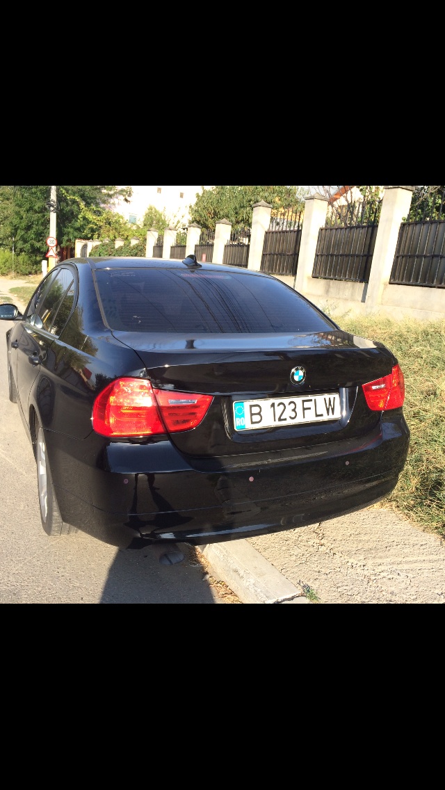

- Nu a durat foarte mult montatul, daca te pricepi un pic merge treaba repede.
- Am pus portbagajul pe masina gol, firele le-am pastrat pe ale mele, luminile pastrate de la portbagajul vechi , cele de facelift aveau alte mufe.
- Am inversat firele la stopurile de pe portbagaj (stopurile mici).
- Eu nu stiam ce simtome sunt dupa ce montez tot si dau drumu la lumini. Insa totul merge, poziti, stop pe frana, ceata, semnale. Am eroare de bec ars pe semnalizare.
- Cand pun avariile merg ok, fara probleme, insa cand dau semnal stanga / dreapta clipocesc foarte repede ca atunci cand ai un bec ars.
- Nu am schimbat FRM-ul momentan. Este cel de pe masina.
