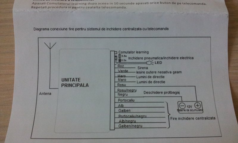

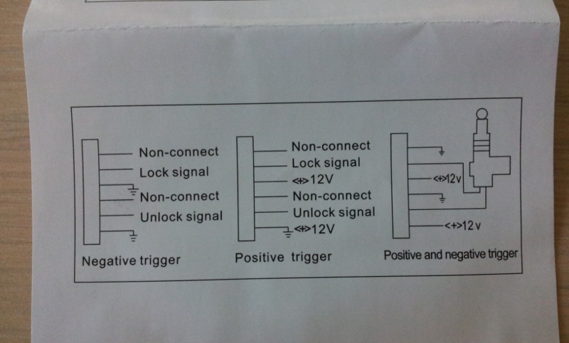

Salutare,
Dat fiind faptul ca nu am reusit sa-i dau de cap inchiderii centralizate, m-am gandit ca ar fi o solutie sa montez una universala.
A mai montat cineva?
Aveti idee cum se monteaza? Orice parere e binevenita.
Am atasat 2 imagini cu diagrama cu care a venit la pachet.
Multumesc anticipat!
