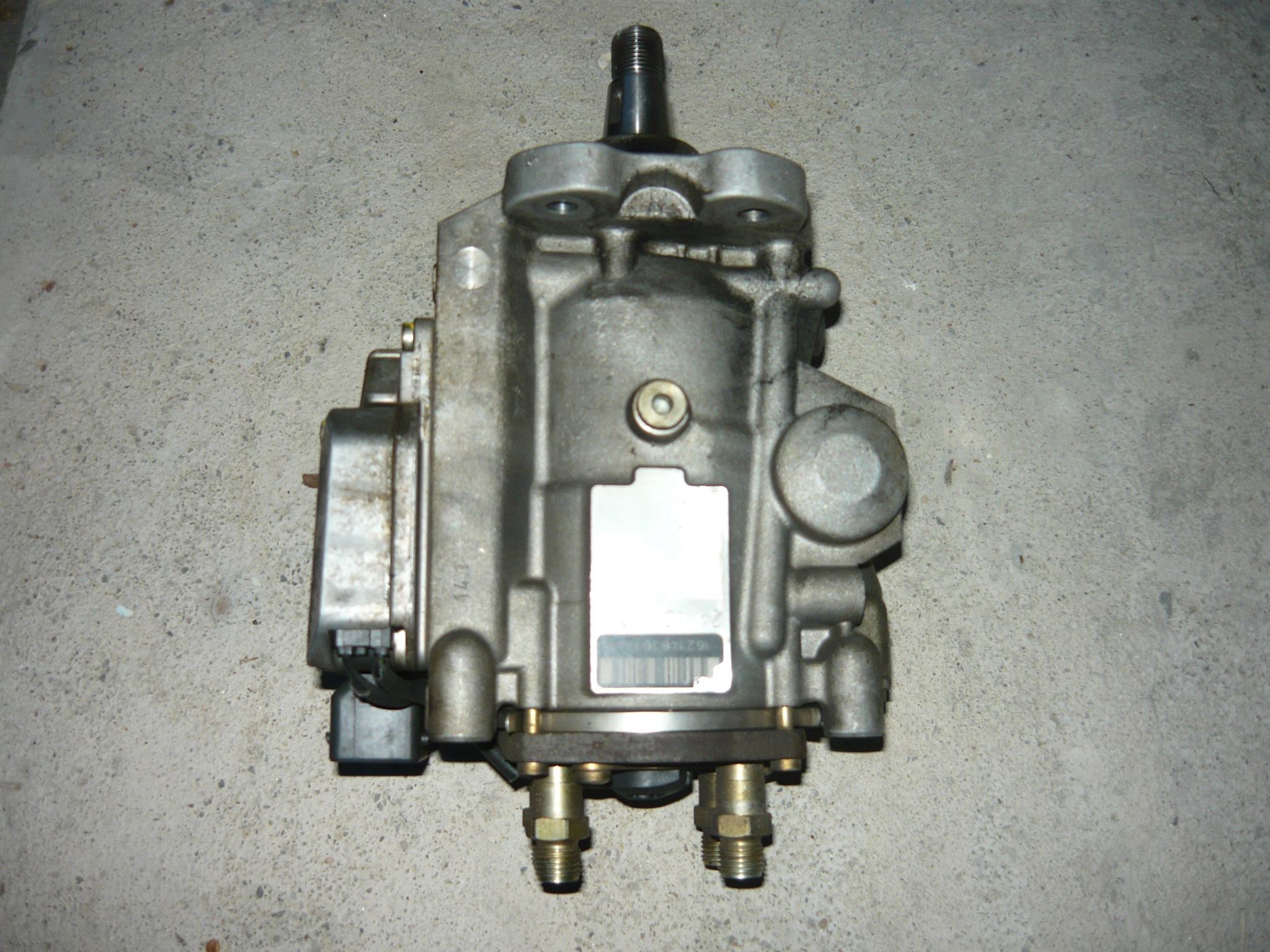

as cumpara-o dar doar daca imi garantezi ca este absolut perfect functionala , sa porneasca ok la rece si la cald , sa traga cum trebuie , placa electronica sa nu aiba probleme.pompa mea cam are probleme cu pornirea la cald si nici nu prea mai targe cum trebuie si as vrea sa o schimb.imi garantezi ca nu are nici una din problemele ce le-am enumerat?multumesc
eu sunt din Braila.ca sa o verific pe banc costa niste bani...nu e deloc ieftin.dar daca imi garantezi tu ca pompa nu are nici una din problemele ce ti le-am enumerat as monta-o direct la reprezentanta bosch.tu din ce oras esti?care este ultimul pret + transport curier?multumesc.inca o intrebare.la placa electronica s-a intervenit vreodata?are un faimos tranzistor care se mai arde.
Am mai auzit si eu ca la partea electronica ar avea niste pini foarte mici din argint care in timp se duc si ofera unele simptome masinii..
in pompa mea nu s-a umblat niciodata,iti pot da niste poze detaliate pentru ca s-ar vedea daca ar fi fost dezlipit capacul de protectie si pus la loc!
sunt din Targoviste,judetul Dambovita!
ultimul pret este de 800 ron iar transportul pe curier ar fi undeva la 60 ron.
Vezi daca are inca pana montata. Daca pana e data jos si surubul de blocare e strans, inseamna ca a stiut cum s-o dea jos. Daca pana e inca acolo, clar n-a pus-o la punct.

In prima poza e montata pana. In a doua nu este montata, iar suburul e strans fara pana blocand pompa.

Pana nu este montata, ca in pozele lui Service Premium. Asta inseamna k este la punct,nu ? Nu am reusit sa iau legatura cu mecanicul care a demontat-o, nu reusesc sa il gasesc la telefon. Dar m-am uitat la pompa si cum se vede si in poza anuntului,pana aceea ca in acele poze nu este.
