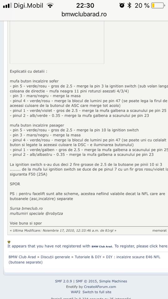

Am gĂŁsit pe forum o schema dar nu este foarte clarĂŁ, calitatea pozei este slabĂŁ și se vede ĂŽncețoșat.
http://www.bmwclub.ro/forums/topic/108818-schema-electrica-incalzire-scaune-e36/page__pid__1541014#entry1541014
Inca nu am reușit sĂŁ ĂŽnțeleg mufa de sub scaun, cea de la butoane am inteles-o (sper sa fie corect).
