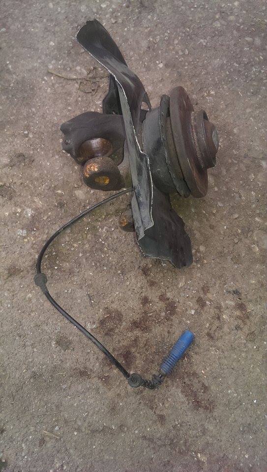

salut! am si eu o problema cu un e46 NFL. In urma cu o luna s-au aprins in bord martorii dsc si abs. Am inteles ca este vorba de senzorul de la abs. Am facut comanda de o fuzeta cu totul am montat-o si aceeasi problema..Mecanicul mi-a spus ca fuzeta ar putea fi de FL si nu se potriveste. Voi ce parere aveti? am atasat o poza cu fuzeta. Va multumesc!

Daca ai montat fuzeta din imagine....degeaba senzorul este pt facelift cu DSC are mufa albastra la nfl are mufa gri,trebui sa schimbi doar senzorul nu toata fuzeta
