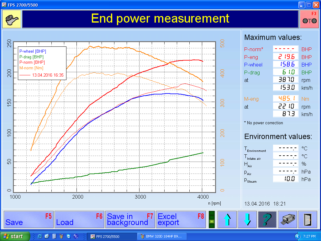

Acum vreo luna am facut si chiptuning + dpf off (la Buzau) - multumit de functionarea masinii dupa operatie, trage mult mai bine si mai liniar si parca e mai silentioasa.
Rezultat pe dyno dupa chiptuning - 219 cp la 3870 rpm si 485 Nm la 2210 rpm.
Cred ca si consumul a scazut cu ~0.5l la suta (probabil datorita eliminarii dpf - facea regenerare destul de des).

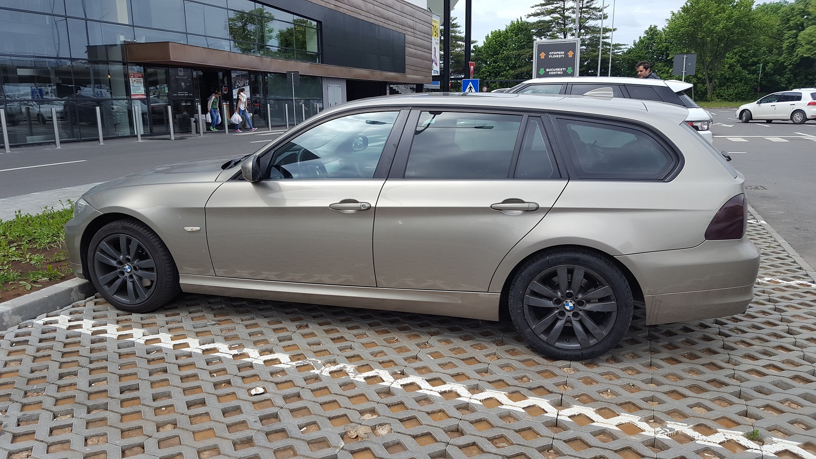

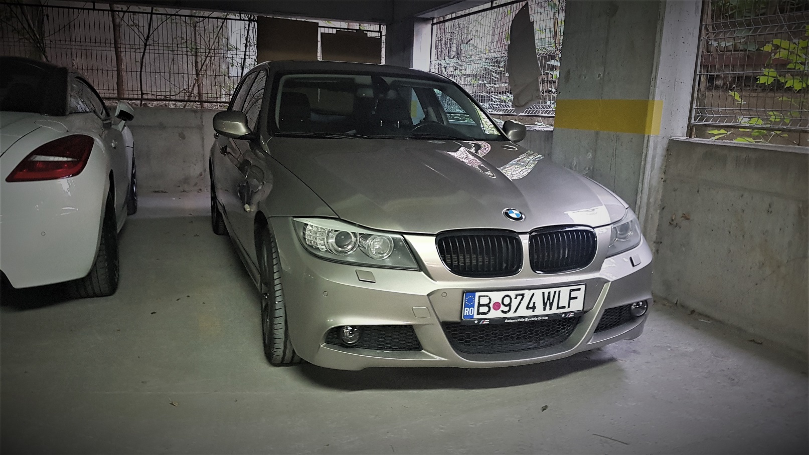

O poza cu jantele, si ceva intamplari cu cauciucuri.
Acum vreo 2 luni am luat jante pe 17, style 161, in 2 dimensiuni (J8 fata, J8.5 spate); am primit si 2 cauciucuri de vara pt spate in stare buna, pirelli P Zero runflat, 255/40 r17.
Am vopsit jantele electrostatic, am cumparat si 2 cauciucuri noi Continental Sportcontact 5 225/45 r17 runflat.
Am montat cauciucurile pe jante, am pus rotile pe masina - toate bune, masina era clar mai stabila si mai placut de condus.
Acum vreo 3 saptamani s-a intamplat ghinionul - mergeam intr-o seara pe la 9 pe Colentina (intre Dna Ghica si Teiul Doamnei), cam cu 60-70, pe banda 3; la un moment dat ma uit in oglinda laterala dreapta sa ma asigur sa schimb banda, apuc sa iau putin de volan, si ZDRANG-BANG - dau cu partea stanga intr-un crater - probabil ca destui dintre voi l-oti fi vazut trecand pe acolo.
Dupa 100-200 metri, incepe sa traga volanul stanga - ma asteptam; avand cauciucurile runflat, am mai mers inca vreo 5-6km pana acasa, am parcat si nici nu am avut chef sa ma uit la pagube.
A doua zi dimineata am mers la vulcanizare - cauciucul de pe fata taiat vreo 5cm pe lateral, cauciucul pe pe spate o galma vizibila; ghinion, am comandat 3 cauciucuri la fel ca cel de pe fata (Continental 225/45 r17 runflat); m-am gandit ca ar fi mai ok sa fie toate la fel, plus ca nu exista sportcontact5 255/40, plus diferenta de pret de vreo 300 ron intre cauciucuri 255/40 si 225/45.
Dar nu a fost bine - pentru ca cele pentru spate nu stateau chiar ok pe jantele 8.5J, erau cam latite la baza - din cauza asta masina pierdea din stabilitate si aderenta.
Asa ca saptamana trecuta am comandat 255/40 r17 (Hankook Ventus S1 evo2 runflat - nu sunt prea multe optiuni pe dimensiunea asta).
In concluzie - acordati atentie la corespondenta dintre dimensiune jantei si latimea cauciucului; cam toti producatorii au specificatii tehnice si recomanda dimensiunea de janta pentru fiecare tip de cauciuc in parte.
In general: 7-7.5 pt 205, 7.5-8 pt 225, 8.5-9 pt 245-255 (orientativ: latime janta*2.5 + ~15:30 mm)
corect - tocmai de aceea am postat detaliile si recomandarile, sa invete altii; noroc ca am gasit un coleg care imi cumpara cauciucurile 225/45 r17, pierd doar 150 ron (am dat pe ele 900 ron, le dau cu 750 ron).

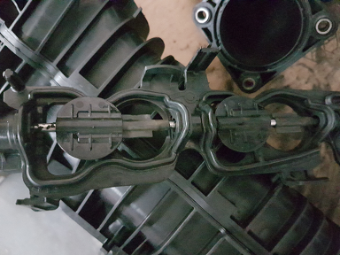

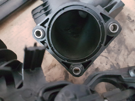

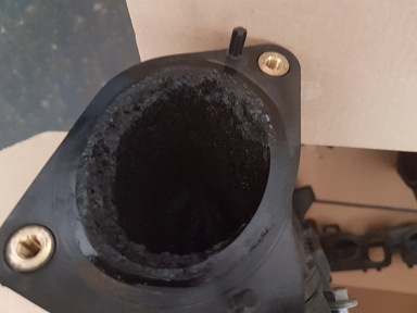

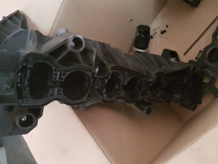

Fara probleme tehnice in ultimul an, doar operatiuni de intretinere; de curand am curatat galeria de admisie - era destul de murdara, deh, masina are 220k km si nu cred ca a fost curatata vreodata.
