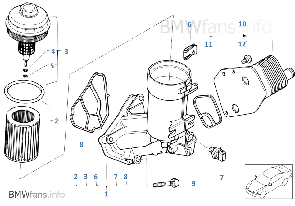

Nu. Termoflotul este un racitor de ulei. Este in general din aluminiu si este montat pe carcasa filtrului de ulei, dar nu este o regula. Printr-un canal circula lichidul de racire, iar prin altul circula ulei. Are rol de racire pentru ulei.
Exista si termoflot pentru cutia automata. Adesea tine locul radiatorului de cutie automata la masinile mai recente.
