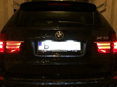

Am comandat stopurile MM, au venit rapid, 2 zile.
Am fost sa le montez, plug&play + codare asa cum s-a spus si aici in topic. Nimic complicat !
In service se vedeau bine, pe strada iarasi bine, noaptea unde era mai multa lumina tot bine. Eh, lucrurile s-au schimbat cand le-am vazut in garaj, pe intuneric. Se vedeau ca nu lumineaza egal ca si intensitate, mai ales stopul stanga de pe haion. Stiind la ce sa ma uit, am scos masina afara noaptea si am observat ca tot asa se vede. Facut poza, trimis mail acolo unde am comandat stopurile. Baietii amabili, mi-au sugerat sa nu renunt asa repede, sa mai incercam cu un stop stanga haion. Am fost, platit alt stop, drum la service, montat dar tot asa, se vedea mai bine totusi dar nu cum trebuie !
Am returnat stopul cumparat. Mi-a fost sugerat sa schimbam ambele stopuri de pe haion cu un alt producator. In momentul ala am decis sa renunt la bataia asta de cap si am comandat frumos pe original, asa cum sincer trebuia sa fac de la inceput ca nu am pus niciodata aftermarket, dar am zis ca fiind o bucata de plastic si nu o bucsa sau filtru, ce poate sa nu mearga. Eh uite ca nu merge.
Legat de Magneti Marelli VS cele OEM. Din ce am vazut pe ambele stopuri este acelasi producator, cele OEM avand si sigla BMW atat pe eticheta cat si stantata pe plastic. Cele MM aveau eticheta fara BMW iar acolo unde era stantat BWM pe plastic au frezat sigla. Lucru care ma face sa cred ca orice nu trece de Quality Check pt BMW este pus in alta cutie si vandut pe acest producator.
Cu alte cuvinte, bataie de cap dar in acelasi timp o lectie invatata !
Maine urmeaza sa ma duc cu stopurile MM si sa-mi recuperez banii, noroc ca am avut inspiratia sa iau pe persoana fizica.
Scriu asta ca poate altcineva care doreste sa faca retrofitul de LCI sa nu se mai chinuie cu produse aftermarket si sa mearga pe original linistit, chiar daca diferenta este maricica.
Edited by Baracuda82
  • Like 3
