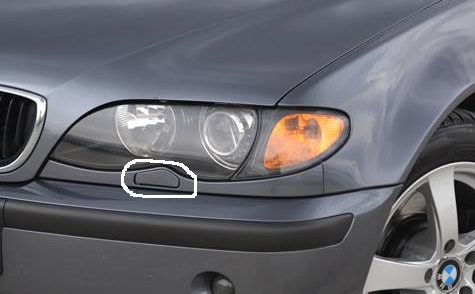

Salutari, ieri dimineata cand sa merg cu masina am vazut ca a picat o piesa de la spalator daca zic bine :) Atasez o poza cu piesa care lipseste, o sa fac azi o poza cum arata si fara :) Acum intrebarea e daca pot sa cumpar doar piesa aia ? Doar de vreo 3 sapt am masina si e primul bmw :) Mersi!

De obicei capacelu ala este " ajutat sa cada" de baieti. La mine au lucrat frumos, au reusit sa rupa si o bucata din prinderea lui :censored:
  • Author
da se gaseste separat... are codul 61677066847
piesa 9 din poza
http://ills.bmwfans.info/1xmu.png
Mersi de info! Oare gasesc la culoare?
Nu stiu ce sa zic la mine... sper sa fie picat :D
La culoare nu cred cĂŁ gĂŁsești.
