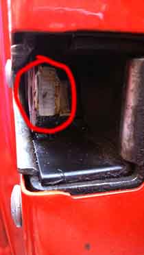

Astazi am gasit pe internet un fix interesant la problema mea cu ridicarea si coborarea geamului cand este inchisa sau deschisa usa. Dupa ce am schimbat ambele swich-uri de pe stalp cu unele aproape noi , fixate cum trebuie sa fie usa la linie , am ajuns la concluzia ca am schimbat degeaba ca la gropi tot cobora geamul si se ridica de nebun . Dupa ce am analizat amanntit am vazut ca partea de metal care activeaza swich-ul era tocita exact unde nu trebuie . Am cautat rezolvare am gasit asta . Imi pare mult prea mult de munca sa ma apuc acum de treaba sa o fac caci ploua aici si tare rau este cand deschizi usa si vezi umpic de apa prin masina. Asa ca am gasit o rezolvare temporara pe net pe youtube mai exact daca o sa gasesc link-ul o sa il postez ( am vazut mai de mult si am bagat la cap ) crezand ca atunci cand schimb siwch-ul nu o sa am nevoie de asa ceva.

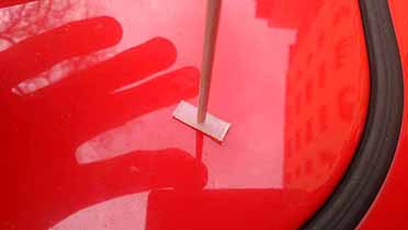

Se taie o bucata mica din soricel iar pe partea neteda se lipeste scobitoare perpendicular pe el. Acest lucru ajuta atunci cand aplicati bucatica de soricel pe fier. Este loc mic si nu poti pune cu mana .

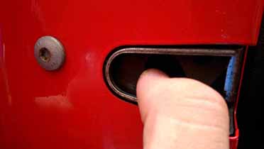

Se baga mana la incuietoare si se impinge de ea pana face click de 2 ori

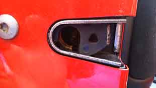

Se degreseaza bine partea de acolo va puteti ajuta de betisoarele de urechi sa fie chiar curat pe acolo ( la mine pozele au fost facute dupa ce am terminat treaba )
Se prepara poxipol ( sau ce se foloseste ) se pune pe partea cu dinti , zimti si se foloseste scobitoarea pentru pozitionare.
Dupa aproximativ 5-10 minute se extrage cu grija scobitoarea ( ar trebuii sa se dea usor jos ). Eu am asteptat cam 1h pana sa inchid prima data usa.
Ce am retinut si mi se pare interesant din filmulet, este ca acea parte unde am lipit dupa ce s-a fixat ar trebui gresata sa evitam frecarea cat mai mult.
