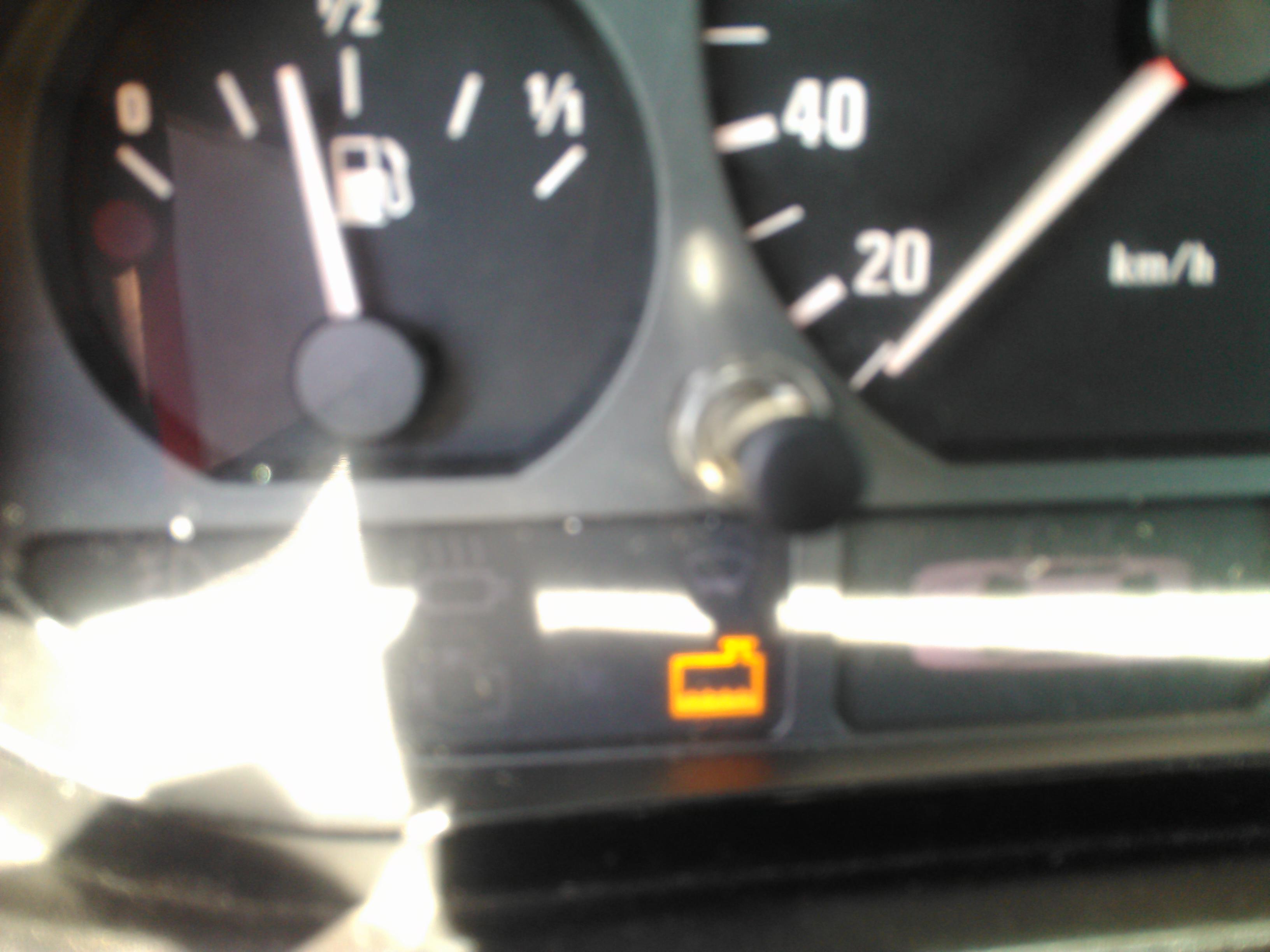

Ai probleme cu senzorii de prezenta din scaunele fata.
Care martor? Cel cu airbag-ul sau cu placutele de frana?. Poti sa faci o diagnoza sa fii mai sigur.
Daca nu te refereai la airbag, ca ziceai ceva de centuri, frana de mana si placutele de frana...isi spun singure problema. Cel mai bine pui o diagnoza si iti zice clar de unde provine problema.

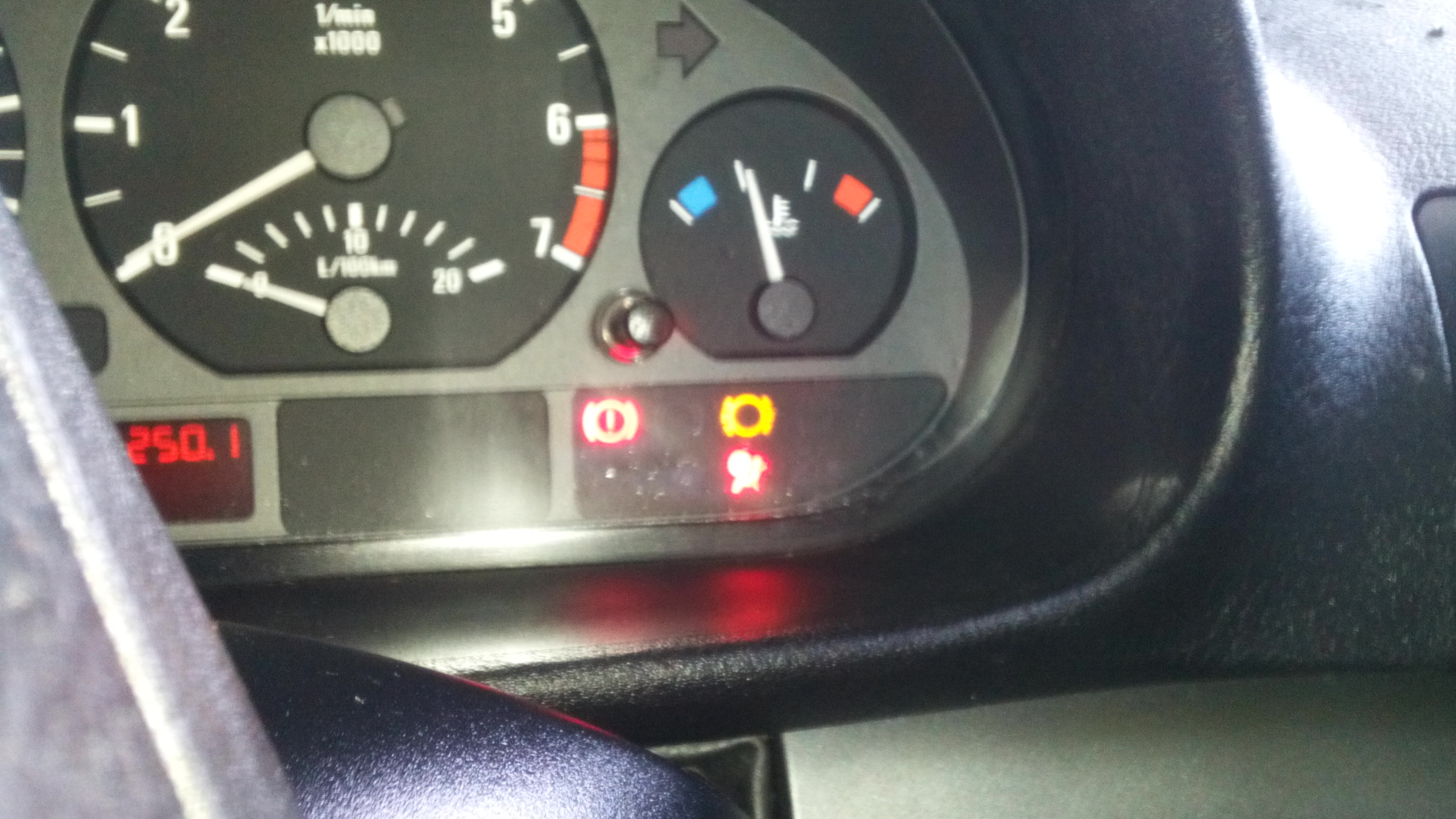

Se pare ca mai a aparut unul.Apare ocazional,in mers,sta aprins 1 sau 2 minute dupa care se stinge.Ce este cu acest martor?
pierdere antigel,cand se incalzeste motorul trece de nivel ,completeaza si vezi pe unde ai pierderi :thumbsup:
Verifica atent ,sterge bine toate furtunele,vasul de expansiune,coturi ,etc. verifica vizual radiatorul ca ai pe undeva pierderi de lichid de racire.

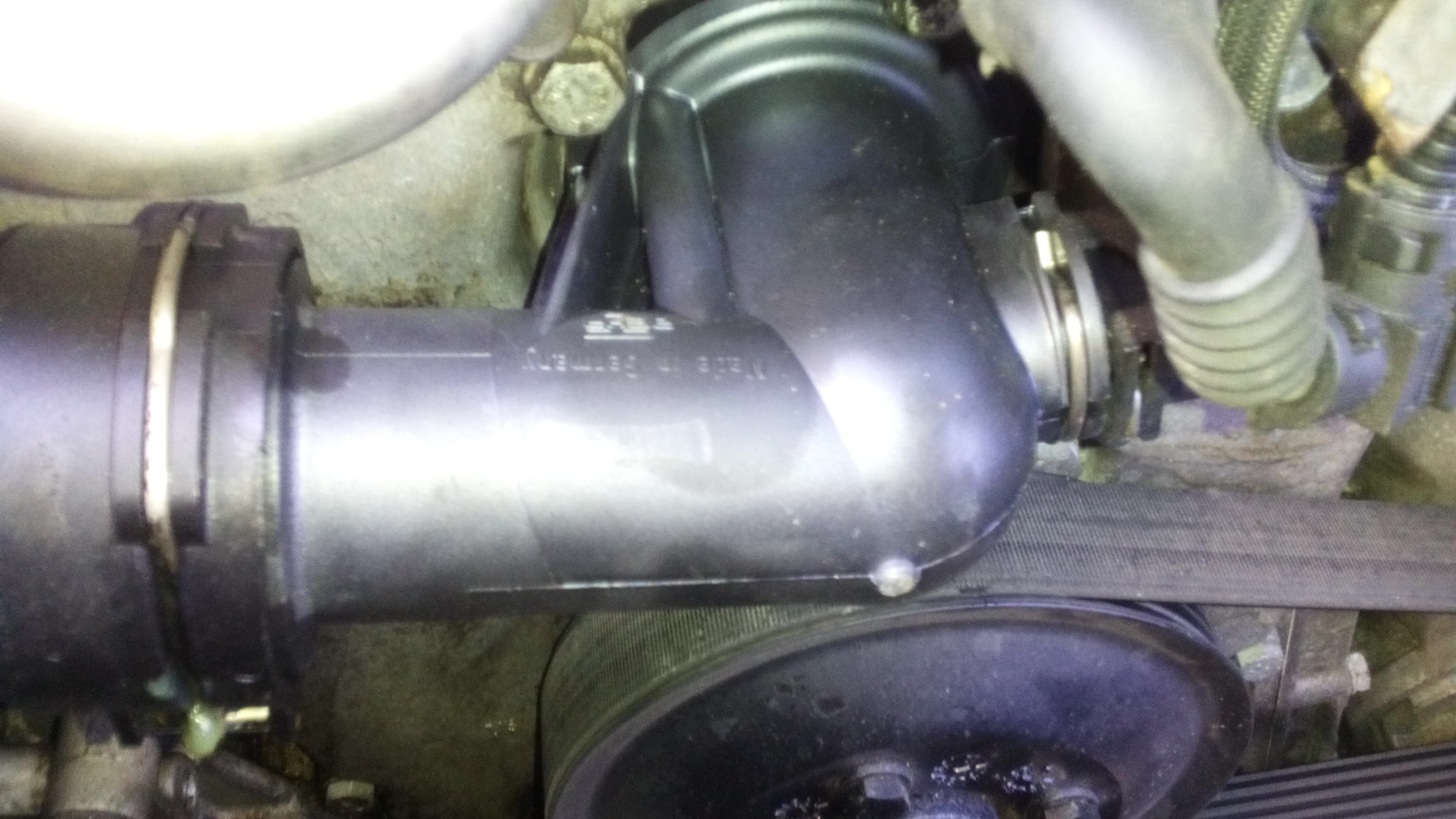

Se pare ca insusi termostatul a fost vinovat.Era blocat pe inchis.Am ramas socat cand mi-a spus pretul la cel mai ieftin termostat de la firma Unix.Probabil are contract cu ei.361 ron.Pe el scrie Made in Germany.Asa sa fie de scump un termostat low price in viziunea lor?Pe internet am citit ca sunt termostate pentru e46 316 si 50 de ron.N-am citit pe cutie ce marca era.I-am facut o poza.
Bine ca ai rezolvat problema ..in ceea ce priveste pretul este unul normal probabil. Unix este distribuitor de piese nu fabrica asa ceva. Probabil termostatul tau e behr ,mahle,etc. Eu la e46 318i din 2004 am dat pe termostat behr 270 de lei. Nu prea cred sa existe pt 316i e46 cu 50 de lei.
