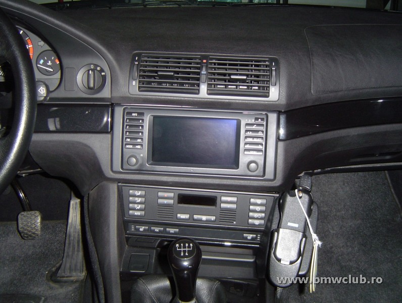

E39/2001 - Sistemul multimedia [navi 16/9+casetofon+radio] si Audio unit-ul din portbagaj sunt aratate in foto atasate.
Am nevoie de putin ajutor din partea cunoscatorilor in domeniu - eu nu sunt electronist si am nevoie de informatii de baza inainte de a incepe modificarea sound-ului masinii [un subiect cam controversat si cu foarte multe opinii in aceasta sectiune de forum - prin urmare greu sa iei o decizie].
1.Are cineva o schema cu intrarile si iesirile din Audio unit [radio+amplif ??] - un link unde pot gasi informatii este ok pt mine.
2.Din start nu vreau "interventii brutale" :blink: asupra ceea ce exista - vreau sa schimb toate difuzoarele existente [sistem fata+coaxiale spate] si sa includ un amplificator. In acest moment sunt in faza de tatonare a componentelor [multumesc f.mult lui "Ihearto" pentru sfaturi].
Am inteles ca exista statii cu High Input - asta inseamna ca poti lua semnalul direct din difuzoare ??? [ceea ce mi-ar conveni sa nu se umble in Audio unit-ul existent].
Asta pt ca am senzatia ca in cazul meu nu exista iesiri "low output" din Audio unit -sau gresesc.
3.Mergind pe varianta High input in statie, diferenta de calitate este suparatoare sau detectabila doar pe instrumente de masura ?? [nu ascult la volum mare, nu vreau sa imi cada numarul de la masina sau sa stau cu antifoane pe urechi :=)]
4. In cazul in care statia are doar Low input exista adaptoare ? - sunt aceste adaptoare mai proaste decit cele incorporate de fabricanti in statii ??? [adica este recomandabil sa cumperi o statie mai scumpa care sa aiba High input decit sa faci o combinatie ??]
5.Ce trebuie sa fie specificat in caracteristicile statiei pentru ca sa se deconecteze si ea la "luarea" contactului masinii. Poate sa se decupleze daca pe High input are
tensiune zero ??
6.Se pot amplifica doar difuzoarele fata [sistem] si cele spate coaxiale sa ramina de pe Audio unit-ul existent ?? Se poate strica ceva in Audio unit ??
Astept cu interes sfaturile celor care sunt mai avansati decit mine [eu nivel novice !]
Multumesc !
