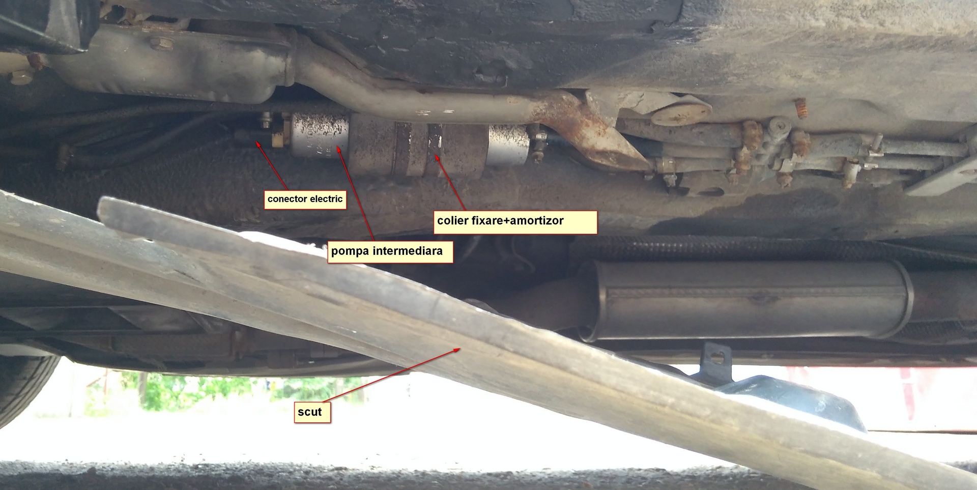

Defectiunea gasita - contact imperfect in conectorul pompei intermediare [5bar]. Pasii urmati: - verificat sigurantele 22,31 din torpedo => au fost bune - in mod normal trebuie verificat si releul pompei de combustibil dar eu nu am facut-o. (releul se afla in torpedo care trebuie demontat pentru acces) - ridicat bancheta spate, desfacut acoperitoarea fonica de peste pompa din rezervor (in partea dreapta). - pus contact pozitia 2 (fara pornire motor) si ascultat daca functioneaza pompa din rezervor si cea intermediara. Pompa din rezervor se auzea ca functioneaza cea intermediara nu. - deconectat furtun de intrare in filtru de motorina si pus intr-o sticla - pus contact poz 2 => nu a venit motorina de loc (nici chiar comutand din poz. 2 in automat) Concluzia -> probleme cu pompa intermediara Rezolvare: - ridicat masina pe cric, asigurata cu suport de sustinere, blocat rotile cu pana inclinata, frana de mana, maneta schimbator de viteza in treapta 1. - demontat capacul de protectie /scut pompa intermediara pentru acces la pompa -4 clipsuri plastic, un surub si doua piulite. Clipsurile sunt cu stift central - se extrage mai intai stiftul apoi clipsul. Nu se demonteaza complet scutul se creeaza doar acces la pompa. - desfacut cele doua furtunuri ale pompei - deconectat conectorul electric al pompei. - demontat pompa impreuna cu colierul de fixare (este fixata cu un imbus de 5mm) - pulverizat spray contact in conectorul pompei partea cu fir si in conectorul din corpul pompei - testat pompa pe o baterie de 12v - pompa a functionat. - montat pompa la loc conectat furtunuri si cuplat conectorul electric al pompei - pus cheia in poz 2 - s-a auzit ca pompa intermediara functioneaza - lasata cheia in pozitia 2 pana nu s-a mai auzit pompa apoi am taiat contactul si am repetat de trei secventa cu punerea contactului in poz 2, asteptare, taiat contactul = pentru aerisire cat mai buna. Masina a pornit din nou la sfert de cheie. Pentru alte situatii solutiile pot sa fie diferite - dupa concluzia ca pompa intermediara nu functioneaza am comandat una noua dar am returnat-o pentru ca problema se pare ca era in contactul electric. Daca nu functioneaza pompa din rezervor (nu se aude sau nu ajunge tensiune cand se pune contactul pe poz 2 (masurata cu multimetru)) dati o cautare pe YouTube "E39 fuel pump replacement" si veti gasi cum se demonteaza. Detalii in foto atasate. P.S. Se pare ca eu am auzit pompa din rezervor si nu cea intermediara asa cum am scris in postul anterior.

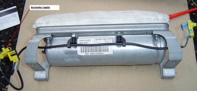

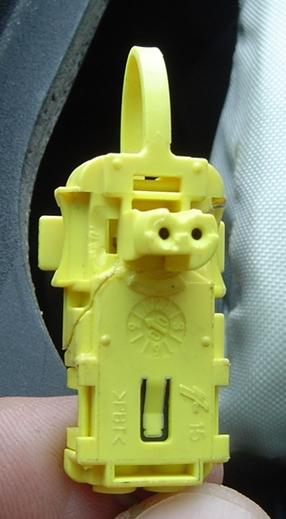

@Dariusel Multumesc, dar este vorba de airbag pasager /plansa bord (partea dreapta !). Airbag-ul este functional-cupla este crapata (vreun Dorel curios :-) ), eu am atins-o din greseala umbland in compartimentul din spatele display-ului incercant sa imi trag un fir de aux de pe casetofon. A aparut eroare pe airbag, eu am lipit-o, am sters eroarea dar vreau ca sa o inlocuiesc la prima "abatere :-) ", desi in 7 ani de cand am masina nu s-a manifestat.

Cumpar cupla airbag dual-stage pasager pentru E39/2001 - cupla este aratata in atasament. Este cupla din stanga care are blocatorul de aceeasi culoare cu cupla (galbena). Sunt din Timisoara.
