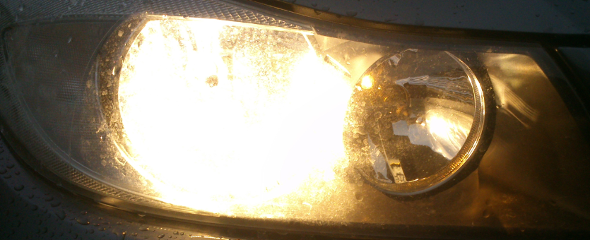

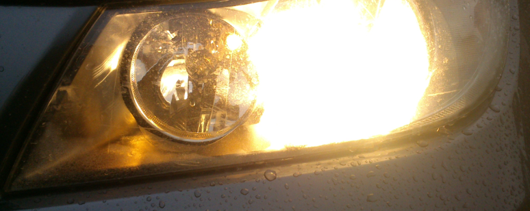

Salut baieti,
dupa ce mi-a aparut o eroare de bec ars in bord, am dat o tura in jurul masinii si am observat ca becul de faza scurta de pe stanga ( cel din interior) nu mai mergea.
Am schimbat becul( H7 12V, 55W) dar problema nu s-a rezolvat. Apoi am verificat becul vechi. Nu era nici ala ars.
Am verificat si sigurantele - erau OK ( habar nu aveam unde-s, dupa ce am cautat pe net, le-am gasit in spatele torpedoului :) )
Dupa multe incercari... pune becul\scoate becul ( e o pozitie super de cacat).. nu se mai aprinde nici becul din exterior (faza lunga)
Acum pe faza scurta nu se aprinde nici un bec la farul stang :(
pe faza lunga se aprinde becul din interior(faza scurta) (care credeam ca e ars initial)
Aveti vreo idee cum as putea sa rezolv problema?
Masina e e90 2011 - fara Xenon
Merci

Dimineata am verificat luminile din nou.
S-a mutat faza lunga pe becurile dinspre interior ( cele de langa radiator).
Sunt sigur ca pana acum (cel putin la mine) alea erau pt faza scurta
Iar becul din exterior( farul stang) nu se aprinde deloc. ( L-am verificat si pe ala, nu e ars)

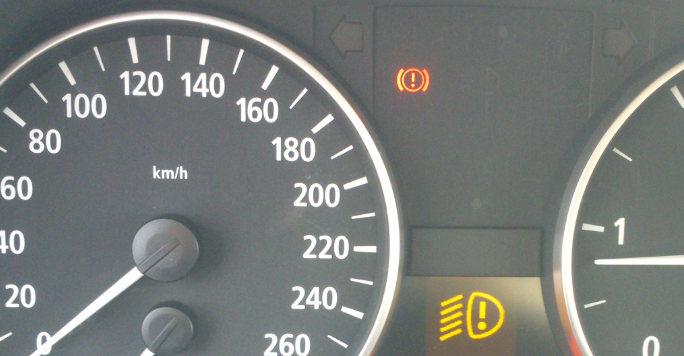

am si eu eroarea din poza de mai jos desi toate becurile functioneaza.am cautat pe forum ce semnifica aceasta eroare si nu am gasit nicaieri,la fel cum nici prin varul google nu am gasit nicaieri semnificatia acestui martor.sa am si eu aceeasi probleme ca cei de pe acest topic!?cineva mi-a zis ca e eroare de la faza scurta asa ca in speranta ca nu fac offtopic am postat aici ,poate cineva a mai avut aceasta problema si ma lamureste si pe mine. multumesc anticipat
Bun, aprinde farurile cu motorul pornit si vezi ce bec din far nu se aprinde ;) De regula scrie ce bec e ars
toate becurile functioneaza,de aia am dilema asta ,sa nu fie becurile diferite ca la cei care au postat in acest topic.
sant curios daca si lor le-a aparut aceasta eroare,sau acest martor are alta semnificatie!?am tot cautat semnificatia lui dar nu am gasit.
Poate nu ai pus becuri cu specificatiile producatorului. Gen Led-uri in loc de angel eyes. Daca ai pus becuri chinezarii ieftine, e posibil sa-ti dea eroare desi becul merge. Cumpara becuri dupa cod si nu vei avea probleme. Altfel diagnoza sivezi daca e vreo problema cu modulul de lumini, FRM, etc

Am sunat un prieten si a gasit ce semnifica acea eroare.Mi-a trimis un link pe care il postez aici in ajutorul celor care se lovesc de aceasta problema(
),culmea e ca mie imi functioneaza becul dar probabil sant ceva becuri bomba :)am fost la un magazin de piese auto dar nu avea becuri originale pe stoc asa ca a ramas sa-mi comand si sa-mi rezov problema cu acea eroare.Mersi pt ajutor six in line si sper ca acest post sa ajute si alti utilizatori cand se loveste de aceasta problema. o zi buna ;)
